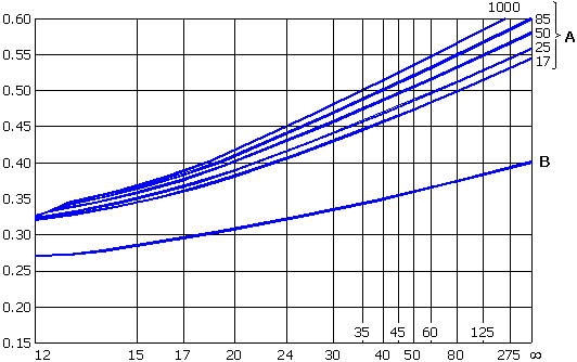

Dla standardowych przekładni zębatych czołowych (bazujących na promieniu zaokrąglenia zęba = 0,35/P) z AGMA Information Sheet 225.01.
Liczba zębów w kole zębatym współpracującym
Liczba zębów, N (a) 20 stopni na całej długości
gdzie: |
A - Obciążenie przyłożone w najwyższym punkcie kontaktu jednego zęba (z podziałem). |
Obciążenie przyłożone na wierzchołku zęba (bez podziału). |

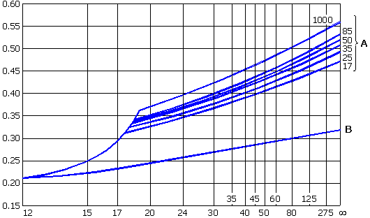

Liczba zębów, N (b) 25 stopni na całej długości
