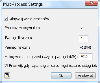

- Harmonogram zadań obsługuje wiele procesów, co skraca czas migracji. W menu ustawienia kliknij przycisk Wiele procesów..., aby otworzyć okno dialogowe Ustawienia dla wielu procesów; patrz rysunek 1.

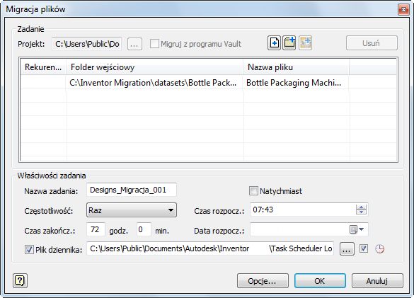

- Zostanie wyświetlone okno Harmonogramu zadań. Wybierz opcję Migracja plików... z menu rozwijanego Utwórz zadanie, aby uzyskać dostęp do okna dialogowego Migracja plików. Kliknij przycisk narzędzia Dodaj projekt, umiejscowionego po prawej stronie, jak pokazano na rysunku 3.
Rysunek 3
- Każdy z definiowanych projektów jest wyświetlany w oknie dialogowym Ustawienia projektu. Dwukrotne kliknięcie nazwy projektu do migracji ustawia go jako bieżący. Można kliknąć przycisk [Przeglądaj...] znajdujący się w oknie dialogowym Ustawienia projektu, aby wybrać określony projekt. Po zakończeniu kliknij przycisk OK.
- W oknie dialogowym Migracja plików zostanie wyświetlony wybrany folder projektu i nazwa pliku projektu. Patrz rysunek 4.
Rysunek 4

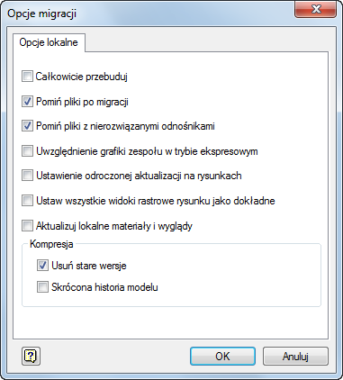

- Dostępnych jest kilka opcji do skonfigurowania, które mają zastosowanie do wszystkich migrowanych plików. Te opcje są dostępne po kliknięciu przycisku Opcje... w oknie dialogowym Migracja plików. Ta operacja powoduje wyświetlenie okna dialogowego Opcje migracji, jak pokazano na rysunku 5.
Rysunek 5
- Wszystkie opcje migracji są opisane w następujący sposób:
- Całkowicie przebuduj: wybierz tę opcję, aby poprawić wydajność edycji elementów. Ta opcja powoduje przebudowanie plików części (IPT) przy użyciu polecenia Przebuduj wszystko w programie Autodesk Inventor. Całkowite przebudowanie zazwyczaj nie jest stosowane, ale jeśli migrowane dane pochodzą ze znacznie starszych wersji (wcześniejszych niż R5.3), jego użycie jest zalecane.
- Pomiń pliki po migracji: domyślnie aktywna, opcja ta pozwala zagwarantować, że wszystkie pliki już aktualne zostaną pominięte przez to narzędzie.
- Pomiń pliki z nierozwiązanymi odnośnikami: również domyślnie aktywna, opcja ta określa sposób odpowiedzi Harmonogramu zadań po napotkaniu pliku z nierozwiązanymi odnośnikami. Ta opcja automatycznie pomija nierozwiązany plik. Jeśli jest nieaktywna, przetwarzanie zostanie zatrzymane i użytkownik będzie miał możliwość pominięcia pliku lub zatrzymania migracji.
- Pomiń uaktualnienia (tylko rysunki): opcja ta określa ustawienia odroczenia aktualizacji w pliku rysunkowym. Nastawa odroczenia aktualizacji utrzymuje plik rysunkowy w stanie niezmienionym. Wybranie tej opcji włącza odroczenia aktualizacji i umożliwia migrację plików rysunkowych w stanie odroczonej aktualizacji.
- Usuń stare wersje: domyślnie aktywna, opcja ta zapewnia minimalny rozmiar pliku przez usunięcie poprzednich wersji migrowanego pliku po zakończeniu pracy przez Harmonogram zadań. (Upewnij się, że dostępna jest kopia zapasowa wszystkich potrzebnych plików).
- Skrócona historia modelu: nie wybieraj tej opcji w przypadku migracji plików do nowej wersji, ponieważ powoduje ona usunięcie historii ponownego przebiegu użytej do szybkiej edycji elementów. Opcji tej należy używać tylko podczas pracy z bardzo dużymi zespołami w przypadku zauważalnego ograniczenia wydajności.
- Kliknij przycisk OK.

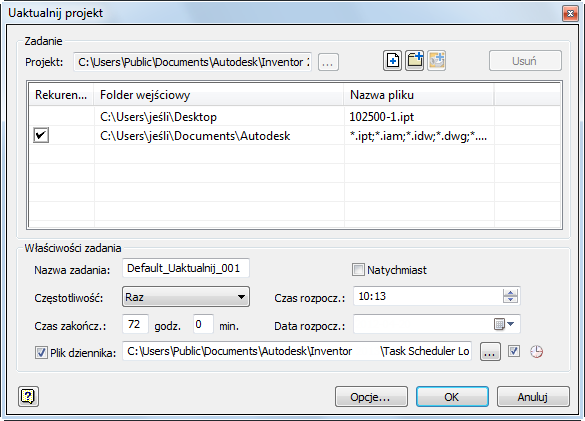

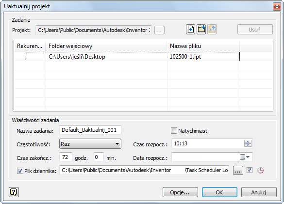

- Dodaj pliki: wybranie tego przycisku spowoduje wyświetlenie przeglądarki, w której można wybrać jeden lub więcej plików do migracji. Jest to przydatne do szybkiej migracji niewielkiej liczby plików, takich jak dostosowane szablony programu Inventor. Patrz rysunek 6.
Rysunek 6

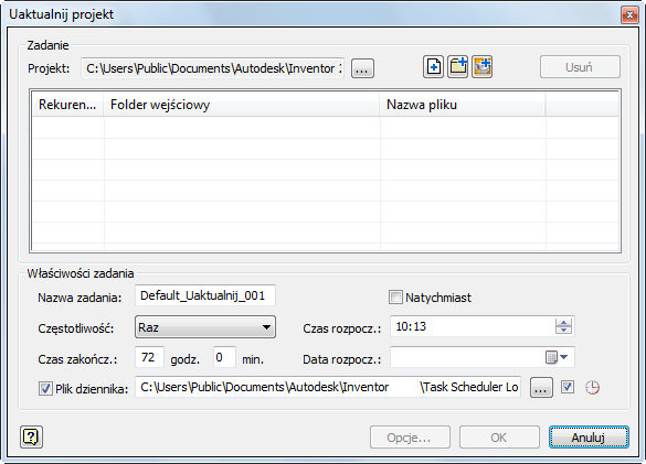

- Dodaj folder: wybierz ten przycisk, jeśli pliki są przechowywane na jednym dysku w jednym folderze najwyższego poziomu (ewentualnie z podfolderami). Wszystkie pliki w katalogu zostaną poddane migracji we właściwej kolejności. Kolejność ta jest następująca: część, zespół, rysunek. Patrz rysunek 7.
Rysunek 7
