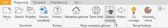

Ćwiczenia z edukacyjna to doskonały sposób na rozpoczęcie pracy. Ustaw filtr Typ na Szybki start, aby wyświetlić ćwiczenia wprowadzające w podstawy dotyczące szkicowania, modelowania części, tworzenia zespołów i dokumentowania projektu w rysunku.
Dostęp do tych ćwiczeń można uzyskać, klikając galerię ćwiczeń na karcie Rozpocznij w panelu Moje narzędzia główne na wstążce.

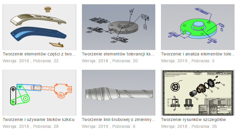

Widok galerii można zmienić, klikając jeden z następujących elementów:
- Wszystkie dostępne, aby wyświetlić ćwiczenia, które można pobrać.
Uwaga:
- Widok galerii jest aktualizowany po publicznym udostępnieniu społeczności nowego ćwiczenia.
- Zmień ustawienia filtra Język, aby wyświetlić ćwiczenia dostępne w innych językach.
- Można wybrać kilka języków.
- Wcześniej pobrane ćwiczenia są wyświetlane w tym widoku i oznaczone banerem Zainstalowane.
- Zainstalowane, aby wyświetlić tylko lokalnie zainstalowane ćwiczenia.
- Moje ćwiczenia, aby przeglądać utworzone ćwiczenia.
- Udostępnione mi, aby wyświetlić ćwiczenia, które zostały Ci udostępnione prywatnie.
Aby utworzyć ćwiczenie, kliknij polecenie Utwórz ćwiczenie w panelu galerii. Po zakończeniu można udostępnić ćwiczenie publicznie lub prywatnie.
