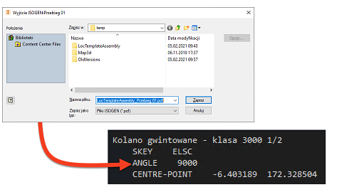

Dowiedz się więcej na temat nowego ulepszenia polecenia Generowanie ISOGEN.
Atrybut kąta jest obecnie eksportowany podczas zapisywania co najmniej jednego przebiegu w plikach .pcf w formacie ISOGEN .
Aby uzyskać więcej informacji, zobacz temat Zapisywanie plików przewodów rurowych w formacie ISOGEN.
