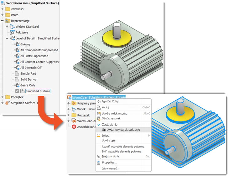

Aktualizuj zastąpienia
Nie ma już potrzeby otwierania części zastąpienia i używania polecenia menu kontekstowego Sprawdź, czy są aktualizacje, aby zsynchronizować część zastąpienia z zespołem źródłowym.
Oprócz ręcznych aktualizacji w przeglądarce wyświetlana była unikatowa ikona po otwarciu części zastąpienia.

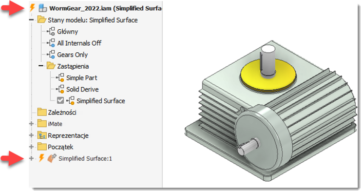

W tym wydaniu obok części zastąpienia nie jest już wyświetlana unikatowa ikona przeglądarki. Jeśli część zastąpienia jest nieaktualna, w zespole źródłowym jest wyświetlana dobrze znana ikona aktualizacji. Można wybrać aktualizację części zastąpienia, jeśli zachodzi taka potrzeba, lub otworzyć część i przerwać połączenie ze źródłem, aby zapobiec aktualizacjom.
