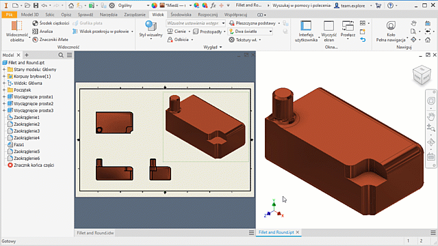

Cieniowane widoki rysunku zostały zaktualizowane w celu używania stylu oświetlenia z modelu.
Ulepszone wyświetlanie cieniowanych widoków rysunku
Oświetlenie cieniowanego widoku rysunku wykorzystuje aktywny styl oświetlenia z modelu.
  • Style IBL wykorzystują obraz oświetlenia w przypadku środowiska odbicia.
  • Style inne niż IBL korzystają z ustawienia Opcje aplikacji Kolory, Środowisko odbicia, gdy dla opcji Ustawienia dokumentu rysunku zostanie wybrane ustawienie Użyj opcji aplikacji. Wybór opcji aplikacji można zastąpić bezpośrednio, przechodząc do dostępnych map odbić i wybierając preferowany wariant.
