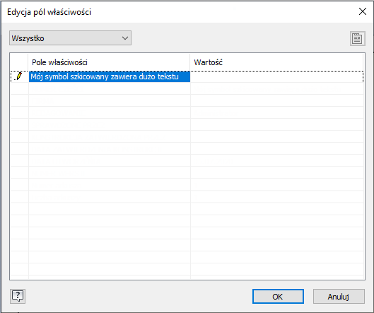

Udoskonalenie dotyczące edycji pól właściwości
Pola Właściwość i Wartość w oknie dialogowym Edycja pól właściwości są obecnie automatycznie rozwijane do najdłuższego ciągu tekstowego podczas wstawiania symbolu szkicu, tabelki rysunkowej lub ramki zawierającej wprowadzaną wartość.
Aby uzyskać więcej informacji o wprowadzanych wartościach, zobacz temat Edycja pól właściwości, tekstów zgłoszeń, atrybutów — odniesienie.

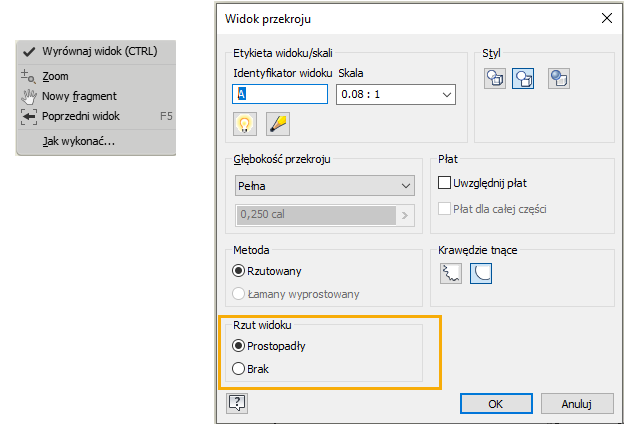

Udoskonalenie dotyczące tworzenia przekroju
Podczas tworzenia przekroju domyślnie widok jest wyrównany z widokiem macierzystym. Użyj nowego menu kontekstowego Dopasuj widok, aby wyłączyć rzutowanie prostokątne z rzutu bazowego. Można również użyć nowych opcji Rzut widoku w oknie dialogowym Widok przekroju, aby sterować tworzeniem przekroju.
Uwaga: Przytrzymanie klawisza Ctrl podczas tworzenia przekroju spowoduje, że opcja wyłączenia wyrównania z widokiem macierzystym nadal będzie działać.
Aby uzyskać więcej informacji o tworzeniu przekroju, zobacz temat Tworzenie i edytowanie przekroju.

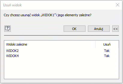

Udoskonalenie okna dialogowego Usuń widok
Po usunięciu widoku z widokami zależnymi w oknie dialogowym Usuń widok obecnie domyślnie wyświetlane są widoki zależne. Umożliwia to łatwe wskazanie zależnych widoków do zachowania lub usunięcia. Domyślnie każdy widok zależny ma ustawienie Tak, które pozwala na jego usunięcie. Aby zmienić ustawienie, kliknij wpis Usuń. Wcześniej trzeba kliknąć przycisk rozwijania , aby wyświetlić i zmienić te informacje.
Pomysł zgłoszony na forum Inventor® Ideas
Aby uzyskać więcej informacji o widokach rysunku, zobacz temat Praca z widokami rysunku.

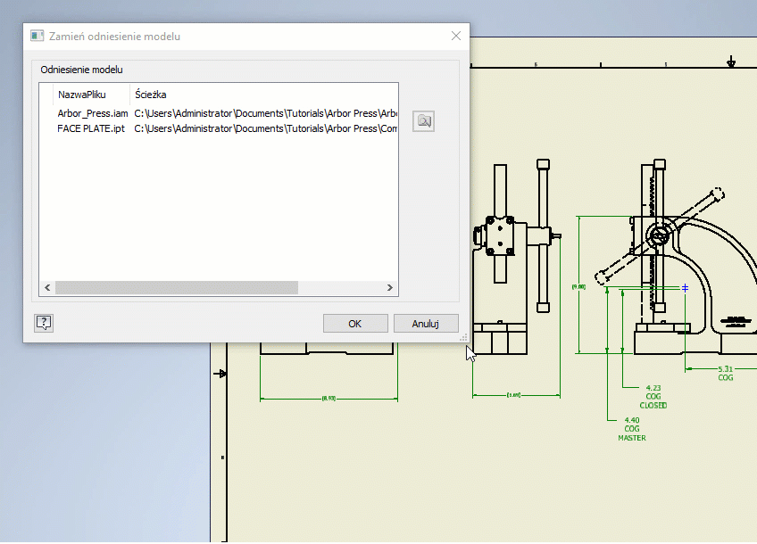

Udoskonalenie okna dialogowego Zamień odniesienie modelu
Można obecnie zmienić rozmiar okna dialogowego Zamień odniesienie modelu. To udoskonalenie eliminuje potrzebę przewijania w pionie i poziomie w celu wyświetlenia informacji.
Aby uzyskać więcej informacji o widokach rysunku, zobacz temat Praca z rysunkami.

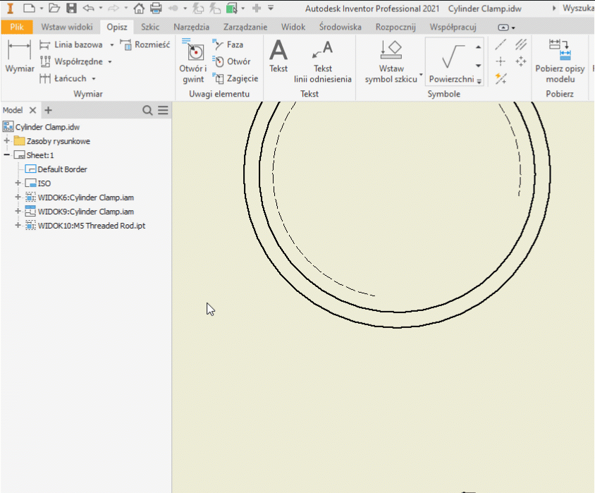

Udoskonalenie dotyczące opisu gwintu
Obecnie można kliknąć dwukrotnie opis gwintu wewnętrznego lub zewnętrznego, aby otworzyć edytor tekstu w pliku rysunku.
Uwaga: Po utworzeniu opisu gwintu należy najpierw zapisać plik, aby otworzyć edytor tekstu za pomocą dwukrotnego kliknięcia.
Przykład uzyskiwania dostępu do edytora tekstu z opisu zastosowanego do zewnętrznej powierzchni walca:
Aby uzyskać więcej informacji, zobacz temat Formatuj tekst — odniesienie.

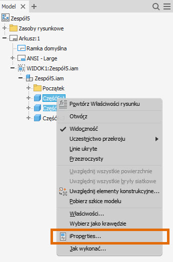

Udoskonalenie dotyczące właściwości iProperties w zakresie wielokrotnego wyboru
Polecenie iProperties jest obecnie dostępne do wielokrotnego wyboru w przeglądarce.
Aby uzyskać więcej informacji, zobacz temat Praca z właściwościami iProperties w plikach i szablonach.

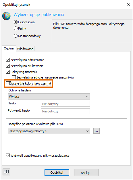

Eksportowanie pliku DWF
Obecnie można ustawić wszystkie kolory jako czarny podczas eksportowania rysunku 2D jako pliku DWF, aby zapobiec problemom z określonymi kolorami.
Aby uzyskać więcej informacji, zobacz temat Publikowanie modeli 2D i 3D w formacie DWF i udostępnianie ich recenzentom.
