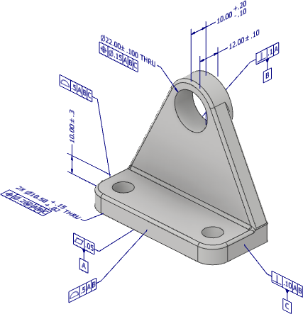

Do formatu eksportu JT zastosowano następujące udoskonalenia, aby zapewnić obsługę w procesach następczych wykorzystania informacji o wytwarzaniu produktu (PMI).
Poprzednio format JT obejmował obsługę eksportu graficznych danych PMI. W tym wydaniu dodano obsługę eksportu semantycznych danych PMI.
