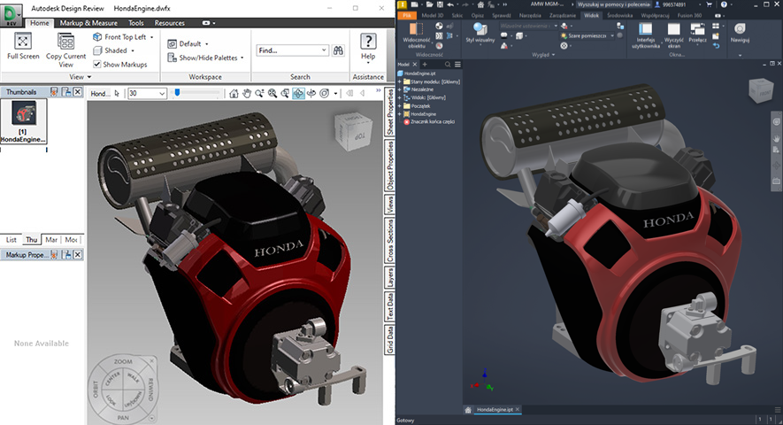

Eksportowanie plików DWFX
W eksporcie plików DWFX programu Inventor poprawiono wyświetlanie siatki po otwarciu w programie Design Review.
