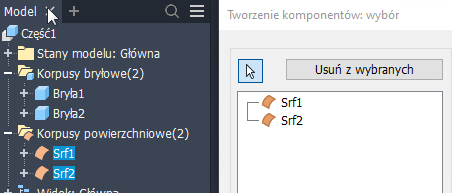

Wybór korpusów powierzchniowych podczas operacji Utwórz komponenty
Podczas używania polecenia „Utwórz komponenty” można obecnie wybierać korpusy powierzchniowe. Korpusy powierzchniowe można wybierać z przeglądarki lub w oknie graficznym.

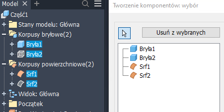

Wybór niewidocznych brył podczas operacji Utwórz komponenty
Podczas używania polecenia „Utwórz komponenty” można obecnie również wybierać niewidoczne bryły.

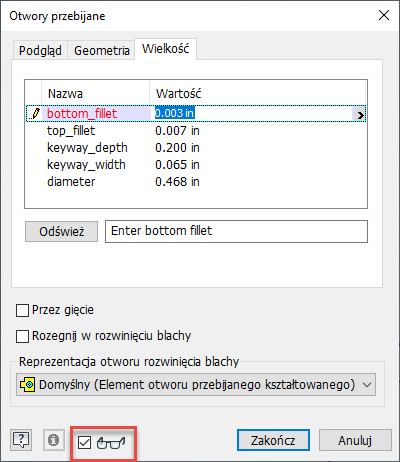

Ulepszenia podglądu narzędzia do otworów przebijanych
Obecnie można kontrolować, czy podgląd jest obliczany, używając nowego elementu sterującego Podgląd dodanego do okna dialogowego Narzędzie do otworów przebijanych. Podgląd jest aktualizowany, gdy usuniesz zaznaczenie punktów lub zmienisz wartości, np.
Ponadto znacznie poprawiono wydajność narzędzia do otworów przebijanych dzięki zoptymalizowanej metodzie obliczeń.
