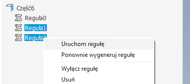

Wybieranie wielu reguł iLogic
W przeglądarce reguł iLogic można obecnie wybrać wiele reguł, aby wykonać następujące operacje za pomocą opcji w menu kontekstowym: Wyłącz regułę, Włącz regułę, Uruchom regułę, Ponownie wygeneruj regułę, Usuń regułę.

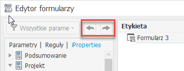

Opcje Cofnij, Odtwórz w Edytorze formularzy iLogic
Przyciski Cofnij i Odtwórz są obecnie dodawane bezpośrednio do okna dialogowego Edytor formularzy. Do tych operacji można również użyć klawiszy skrótów (Ctrl-Z i Ctrl-Y).
