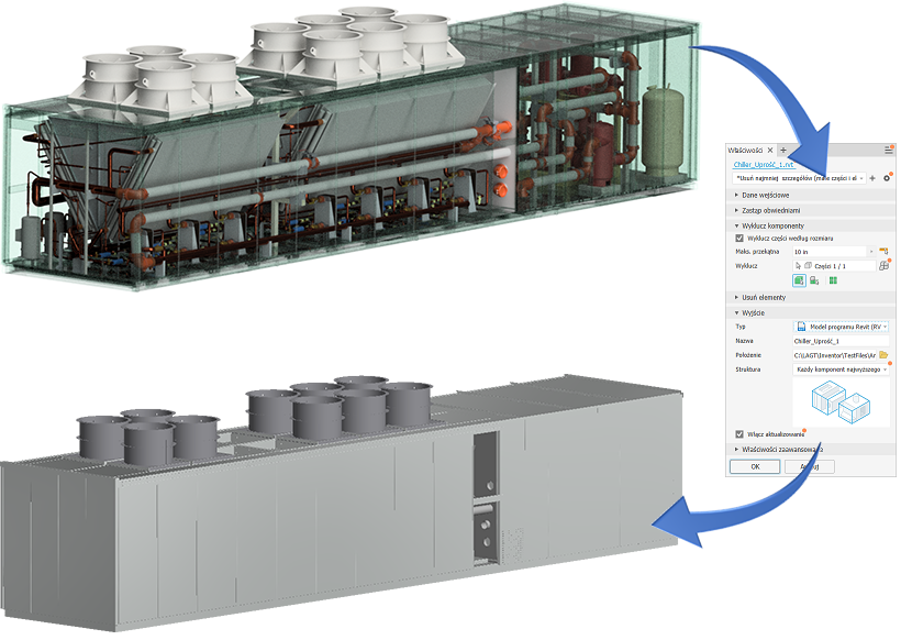

Nowe polecenie Uprość
Dowiedz się więcej na temat nowego polecenia Uprość na poziomie zespołu, które zastępuje polecenie Powłoka.

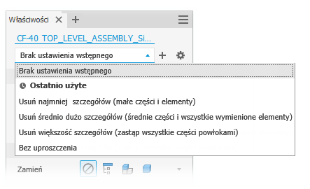

Nowe polecenie Uprość zastępuje polecenia Powłoka i Zastąpienie powłoką. Polecenie Uprość umożliwia usunięcie komponentów i elementów ze złożonych zespołów w celu ułatwienia współpracy i dalszego wykorzystania.
Zalety nowego polecenia Uprość:
Dostęp do polecenia Uprość można uzyskać w następujący sposób:
