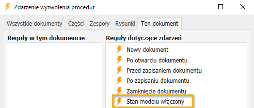

- W oknie dialogowym Zdarzenia wyzwalające jest obecnie dostępne nowe zdarzenie o nazwie Stan modelu włączony. Ten wyzwalacz jest aktywowany po włączeniu stanu modelu. Użyj tego wyzwalacza, aby uruchomić regułę w dokumencie, w którym zdarzenie miało miejsce.

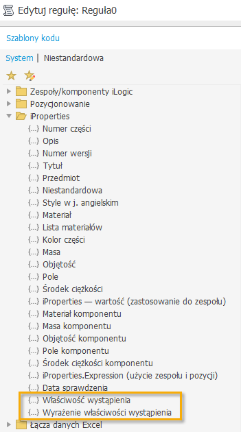

Obsługa iLogic dla właściwości wystąpienia
Użyj nowych szablonów kodu Właściwość wystąpienia, aby odczytać i utworzyć właściwości wystąpienia.
Aby uzyskać informacje o szablonach kodu w iLogic, zobacz temat Informacje o fragmentach kodu w rozszerzeniu iLogic.

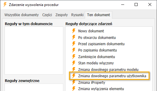

Obsługa iLogic dla zdarzenia zmiany parametru użytkownika
W oknie dialogowym Zdarzenia wyzwalające istnieje nowe zdarzenie o nazwie Zmiana dowolnego parametru użytkownika. To zdarzenie jest wyzwalane po zmianie wartości parametru użytkownika.
Uwaga: Dodanie lub usunięcie parametru nie powoduje wyzwolenia tego zdarzenia.
Aby uzyskać więcej informacji o zdarzeniach wyzwalających w iLogic, zobacz temat Praca ze zdarzeniami wyzwalającymi w iLogic.

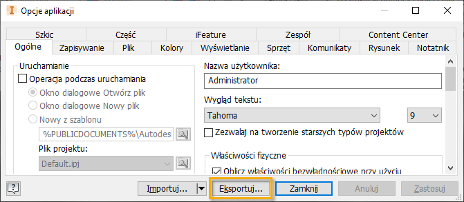

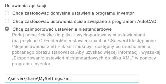

Udoskonalenie dotyczące tworzenia obrazu stanowiska z ustawieniami iLogic
Obecnie można utworzyć obraz stanowiska zawierający ustawienia niestandardowe z okna dialogowego Konfiguracja iLogic.
| W oknie dialogowym Opcje aplikacji kliknij przycisk Eksportuj. Polecenie Eksportuj powoduje zapisanie bieżących opcji aplikacji i ustawień z okna dialogowego Konfiguracja iLogic do pliku .xml.
| Podczas tworzenia obrazu stanowiska wybierz opcję Chcę zaimportować ustawienia niestandardowe i wprowadź ścieżkę do wyeksportowanego pliku .xml.
