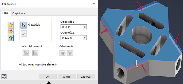

Fazowanie
Podczas wykonywania faz Odległość – Odległość, Pełny lub Częściowy można wybrać wiele krawędzi niestycznych.
Aby uzyskać więcej informacji o fazach, zobacz temat Tworzenie faz i faz częściowych.
