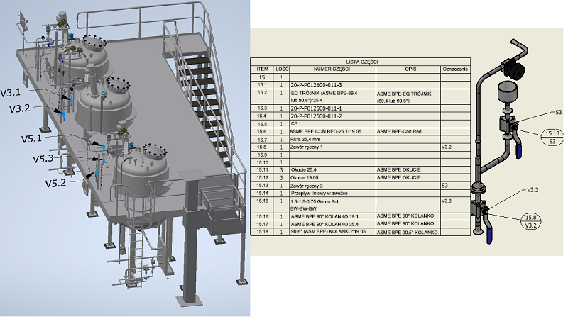

Ta nowa zaawansowana funkcjonalność umożliwia przypisywanie właściwości do poszczególnych wystąpień komponentu. Przypisane właściwości są przechowywane w zespole macierzystym.
W przeciwieństwie do właściwości iProperties właściwości wystąpienia nie wpływają na pliki komponentów, do których istnieją odniesienia. Właściwości wystąpienia są przypisane tylko do poszczególnych wystąpień komponentu i mogą zastępować niestandardowe właściwości iProperties. Właściwości wystąpienia są dostępne w opisach, takich jak numery pozycji, opisy linii odniesienia i listy części.
Właściwości wystąpienia:
- Umożliwiają przypisanie informacji (oznaczenia, właściwości) do poszczególnych wystąpień komponentu (części, zespołu).
- Są przechowywane w bezpośrednim zespole nadrzędnym.
- Przechowywane w podzespole są dostępne w zespole głównym.
- Mogą być wyświetlane jako rozszerzenie niestandardowych właściwości iProperties.
- Istnieją oddzielnie od niestandardowych właściwości iProperties lub pokrywają się (nadpisują) z niestandardowymi wartościami iProperty.
- Są tworzone i edytowane w oknie dialogowym Właściwości wystąpienia lub Zestawienie komponentów.
- Mogą znajdować się na listach części, w numerach pozycji, opisach linii odniesienia i symbolach szkicowanych.
- Jeśli nie istnieją żadne właściwości wystąpienia, zestawienie komponentów, niestandardowe właściwości iProperties, listy części, numery pozycji i opisy linii odniesienia działają tak jak w poprzednich wydaniach.
Właściwości wystąpienia można używać, aby:
- Nadpisywać niestandardowe wartości iProperty w przypadku komponentów biblioteki (Content Center).
- Dodawać oznaczenia z wykresów schematycznych do komponentów w modelu 3D i używać ich w dokumentacji.
- Określać położenie poszczególnych elementów w pudłach transportowych lub w instalacji.
- Rozdzielić poszczególne wystąpienia w zestawieniu komponentów i na liście części oraz dodawać do nich określone informacje. Przykładowo dotyczące ustawień komponentu lub możliwego zastąpienia komponentu.
- Dodawać niestandardowe identyfikatory do poszczególnych komponentów lub wystąpień komponentów i używać ich do zastępowania numerów elementów w rysunkach zespołów i podzespołów.
- Dodawać informacje o montażu do modeli. Przykładowo można przypisać numery sekwencji kroków do poszczególnych komponentów zespołu lub dodać informacje o spoinach do spawanych komponentów.
Aby uzyskać więcej informacji, zobacz temat Właściwości wystąpienia lub Praca z właściwościami wystąpienia.
