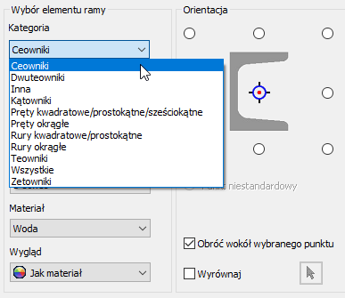

Generator ram
Nowa sekcja Kategoria została dodana do obszaru Wybór elementu ramy w poleceniach Wstaw i Zmień, aby poprawić wyszukiwanie określonej rodziny. Po wybraniu kategorii kształtownika konstrukcyjnego lista Rodzina jest filtrowana, aby wyświetlić tylko dostępne opcje.
Aby uzyskać więcej informacji o wiązaniach, zobacz temat Tworzenie podstawowych ram konstrukcyjnych.

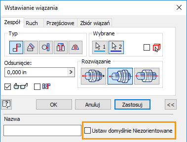

Ulepszenie dotyczące wiązań: nowe ustawienie sterowania wiązaniami osiowymi
Domyślnie podczas tworzenia wiązania osiowego w programie Inventor jest podejmowana próba przewidzenia najlepszego rozwiązania dla utworzenia wiązania. Nowe ustawienie, Ustaw domyślnie Niezorientowane, umożliwia trwałe przywrócenie starszego zachowania, którym było domyślne przypisywanie ustawienia Niezorientowane.
Aby uzyskać więcej informacji o wiązaniach, zobacz temat Wstawianie wiązania — odniesienie — karta Zespół.

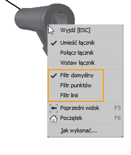

Przewody rurowe — trasa pochodna — ulepszenia procesu projektowego
Aby uzyskać więcej informacji o tworzeniu tras pochodnych, zobacz temat Tworzenie tras pochodnych w przewodach rurowych.

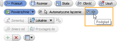

Do minipaska narzędzi edycji bezpośredniej dodano podgląd
Do głównego minipaska narzędzi edycji bezpośredniej dla wszystkich operacji (Przesuń, Rozmiar, Skaluj, Obróć i Usuń) został dodany przycisk podglądu.
Aby uzyskać więcej informacji o funkcji edycji bezpośredniej, zobacz temat Stosowanie edycji bezpośredniej w przypadku powierzchni i brył.

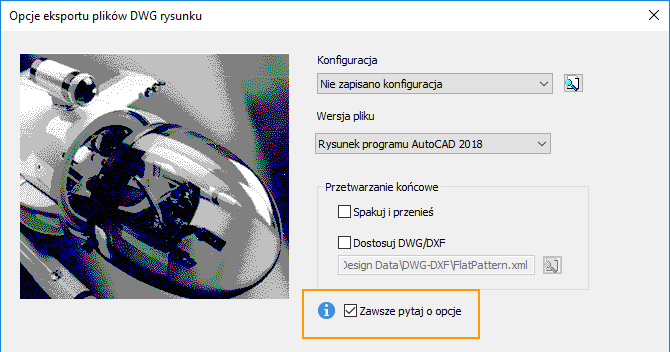

Udoskonalenia procesu eksportu plików DWG
Proces eksportowania i zapisywania pliku jako rysunku programu AutoCAD został usprawniony zgodnie z poniższym opisem:
Aby uzyskać więcej informacji o eksportowaniu z pliku rysunku, zobacz temat Eksportowanie danych do pliku DWG.

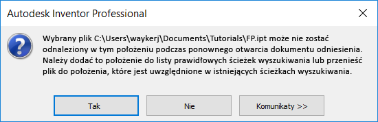

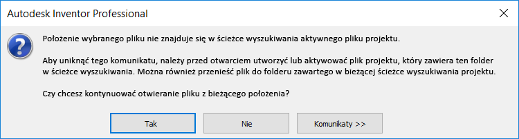

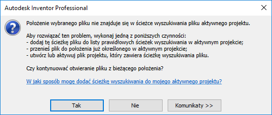

Usprawniona obsługa komunikatów o błędach w przypadku projektów
Komunikaty o błędach wyświetlane podczas próby otwarcia pliku, który nie znajduje się w ścieżce wyszukiwania aktywnego projektu, zostały zaktualizowane, aby zapewnić bardziej pomocne wyjaśnienie sposobu rozwiązania problemu:
R2020.2 Przed wersją R2020.2

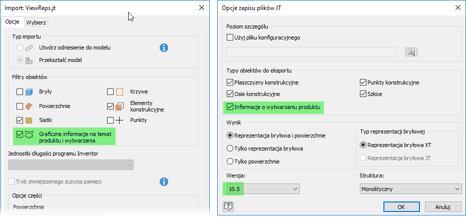

Ulepszenia dotyczące translatorów
  • Dodano obsługę importu dla programu Creo 6.
  • JT
    • Dodano obsługę formatu JT 10.5, zarówno importu (odczytu), jak i eksportu (zapisu).
    • Dodano obsługę importu i eksportu plików JT z graficznymi informacjami o wytwarzaniu produktu (PMI).
Aby uzyskać więcej informacji, zobacz temat Opcje zapisywania jako eksport — odniesienie.
