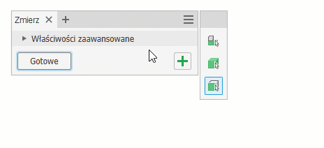

Panele właściwości
Paleta narzędzi
Niektóre panele właściwości, takie jak Zaokrąglenie i Zmierz, używają palety narzędzi. Palety narzędzi wyświetlają opcje przydatne w przypadku aktualnie używanego polecenia. Palety narzędzi są domyślnie zadokowane do panelu właściwości. Można je przeciągnąć z dala od panelu właściwości w wygodne miejsce w obszarze rysunku. Aby zadokować je do panelu właściwości, przeciągnij je w jego pobliże.

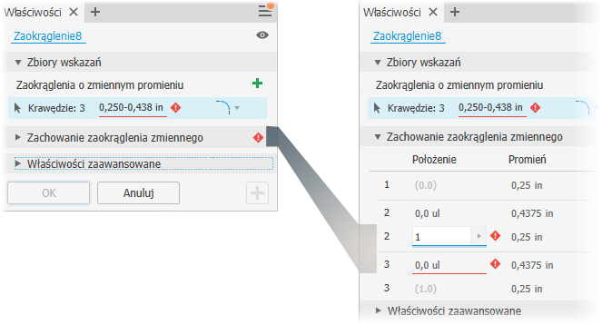

Powiadomienia ostrzegawcze
Powiadomienia ostrzegawcze są wyświetlane jako wykrzyknik wewnątrz czerwonego kształtu rombu. Powiadomienia te ostrzegają o warunkach, takich jak sprzeczne dane wejściowe, warunek błędu lub problem uniemożliwiający pomyślne utworzenie elementu. Jeśli problemy znajdują się w zbiorze wskazań i wyświetlanie zbioru jest zwinięte, powiadomienie zostanie dodane do węzła zbioru.
Aby uzyskać więcej informacji, zobacz temat Informacje o panelach właściwości.

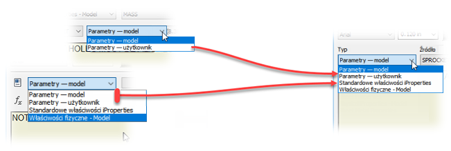

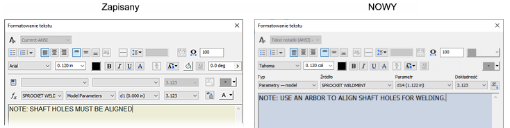

Udoskonalenia formatowania tekstu
Niektóre elementy sterujące okna dialogowego Formatowanie tekstu zostały połączone, aby usprawnić proces projektowy i uporządkować interfejs. Żadne zachowania nie zostały zmienione.
  • Listy Właściwości i Parametry zostały połączone w listę Typ
  • Właściwości — model i Właściwości — rysunek zostały połączone w opcję Standardowe właściwości iProperties
  • Właściwości niestandardowe — model i Właściwości niestandardowe — rysunek zostały połączone w opcję Niestandardowe właściwości iProperties
  • Parametry — komponent staje się opcją Parametry — model, zmieniono tylko etykietę
  • Listy rozwijane zostały oznaczone etykietami
  • Elementy sterujące, które zostały przeniesione
    • Obrót tekstu przeniesiono o wiersz w górę
    • Obramowanie tekstu przeniesiono o wiersz w górę
    • Pole tekstowe (tylko Tekst szkicu) przeniesiono na lewo od elementu sterującego Kolor
    • Listę symboli przeniesiono w górę z innymi elementami sterującymi formatowania
Aby uzyskać więcej informacji, zobacz temat Formatuj tekst — odniesienie.
