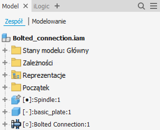

Nowe opcje pozwalają szybko identyfikować nie w pełni związane komponenty.
Stan wiązania jest obecnie domyślnie wyświetlany w przeglądarce zespołu jako
lub
, aby wskazać jeden z trzech stanów:

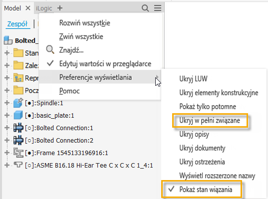

Nowe opcje menu Preferencje wyświetlania:
i

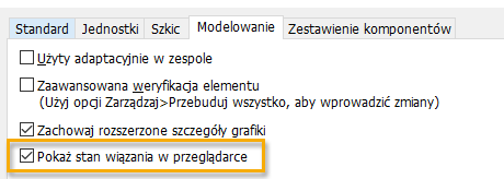

Nowe ustawienie, Pokaż stan wiązania w przeglądarce, jest również dostępne z poziomu menu Narzędzia
Zarządzanie
Ustawienia dokumentu
karta Modelowanie. Domyślnie to ustawienie jest włączone.
