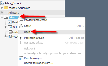

Usuwanie arkuszy za pomocą klawisza Delete
Podczas usuwania arkuszy można teraz również użyć klawisza Delete oprócz już istniejącego polecenia Usuń dostępnego w menu kontekstowym. Polecenie to nosiło wcześniej nazwę „Usuń arkusz”.
Aby uzyskać więcej informacji, zobacz temat Praca z szablonami rysunków, arkuszami i formatami arkuszy.

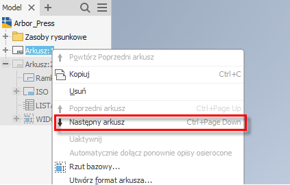

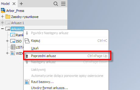

Przeglądanie wielu arkuszy
W poprzednich wersjach programu Inventor konieczne było dwukrotne kliknięcie arkusza w celu jego aktywowania. Teraz można przeglądać kilka arkuszy w rysunku, używając poleceń Następny arkusz lub Poprzedni arkusz, rozpoczynając od wybranego arkusza. W razie potrzeby do tych poleceń można przypisać klawisze skrótów.
Aby uzyskać więcej informacji na temat arkuszy rysunków, zobacz temat Praca z szablonami rysunków, arkuszami i formatami arkuszy.
