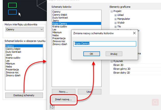

Opcje aplikacji — karta Kolor
Zmień nazwy niestandardowych schematów kolorów w edytorze.
Aby uzyskać więcej informacji, zobacz temat Dostosowywanie schematu kolorów.

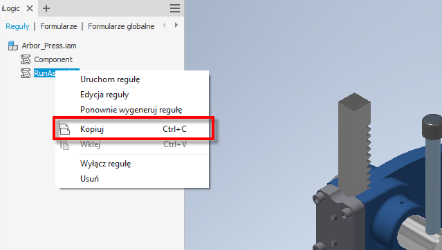

Udoskonalenia dotyczące iLogic
Kopiowanie i wklejanie reguły w przeglądarce iLogic
Kopiowanie i wklejanie reguł w przeglądarce iLogic jest teraz znacznie łatwiejsze. Można wybrać regułę iLogic bezpośrednio w przeglądarce, użyć polecenia Kopiuj z menu kontekstowego i wkleić ją do innej części lub zespołu.
Regułę można również wkleić do tego samego dokumentu na karcie Reguły.
Aby uzyskać więcej informacji, zobacz temat Praca z regułami w rozszerzeniu iLogic.
