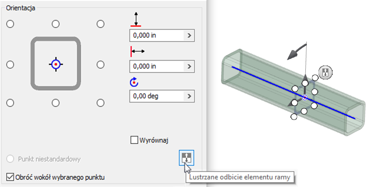

Udoskonalenia generatora ram

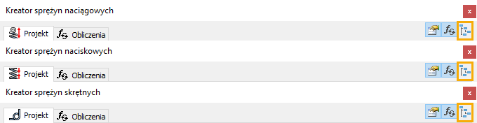

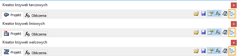

Udoskonalenie programu Design Accelerator
Kilka okien dialogowych kreatora, jak pokazano poniżej, zostało udoskonalonych w celu obsługi wstawiania komponentów do zespołu głównego. Pozwala to na umieszczenie elementu jako pojedynczej części bezpośrednio w zespole głównym. Wcześniej te komponenty mogły być wstawiane tylko jako podzespoły. W oknie dialogowym kliknij przycisk Włącza/wyłączą strukturę podzespołu, aby przełączać się między wstawianiem komponentu najwyższego poziomu a wstawianiem komponentu podzespołu.
Aby uzyskać więcej informacji dotyczących tworzenia komponentów sprężyn, zobacz tematy Projektowanie sprężyn naciskowych, Projektowanie sprężyn naciągowych i Projektowanie sprężyn skrętnych.

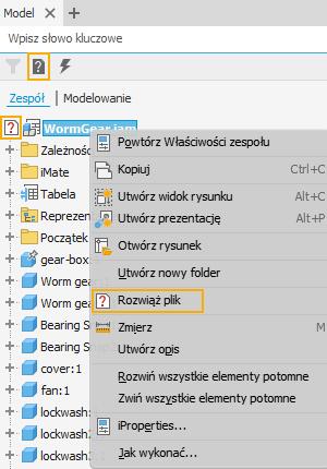

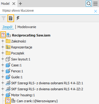

Udoskonalenia ikony Nierozwiązany
Ikona Nierozwiązany i opcja menu kontekstowego Rozwiąż plik zostały udoskonalone w następujący sposób:
Więcej informacji o rozwiązywaniu plików zawiera temat Rozwiązywanie pominiętych elementów w plikach części i zespołu.

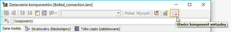

Udoskonalenie zestawienia komponentów
Użyj nowej opcji, Utwórz komponent wirtualny, aby utworzyć komponent wirtualny z poziomu okna dialogowego Zestawienie komponentów. Komponent wirtualny zostanie wyświetlony w dolnej części przeglądarki zespołu.
Aby uzyskać więcej informacji dotyczących komponentów wirtualnych, zobacz temat Tworzenie części lub komponentów wirtualnych w zespołach.

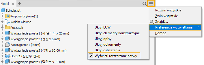

Opcja wyświetlania rozszerzonych informacji włączona dla wielu poleceń
Opcje W przeglądarce wyświetl rozszerzone informacje po nazwie węzła elementu (dostępna w oknie Opcje aplikacji/karta Części) i Wyświetl rozszerzone nazwy (dostępna w menu narzędzia przeglądarki modelu) zostały udoskonalone w celu obsługi następujących poleceń:
Uwaga:
Dostęp: z okna Opcje aplikacji/karta Części
Dostęp z menu narzędzi przeglądarki modelu
Pomysł zgłoszony na forum Inventor® Ideas
Aby uzyskać więcej informacji, zobacz temat Karta Część (Opcje aplikacji) — odniesienie.

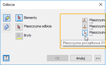

Udoskonalenie odbijania części
Opcje płaszczyzny roboczej w oknie dialogowym Odbij w środowisku części, dostępnego z poziomu karty wstążki karcie Model 3D panel Szyk Odbij, zostały zaktualizowane. Opcje płaszczyzny roboczej są obecnie wyświetlane:
Aby uzyskać więcej informacji dotyczących polecenia Odbij, zobacz temat Ustawianie elementów części w szyku.

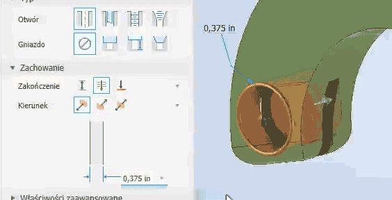

Polecenie Otwór
Podczas umieszczania otworów można sterować tworzeniem punktu środkowego, przełączając opcję Zezwalaj na tworzenie punktu środkowego . Gdy opcja jest wyłączona, dane wejściowe akceptują tylko istniejącą geometrię opartą na szkicu. W przypadku jej włączenia dane wejściowe nie są ograniczone do geometrii szkicu.
Aby uzyskać więcej informacji, zobacz temat Tworzenie otworów.
