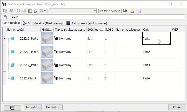

Zestawienie komponentów
Obecnie można wybrać wiele komórek w kolumnie i zmienić tekst we wszystkich komórkach jednocześnie.
Wybierz wiele komórek w kolumnie (dowolną metodą), naciśnij klawisz Delete, a zawartość wszystkich wybranych komórek zostanie usunięta (nie usuwa wartości tylko do odczytu).
