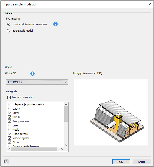

Obecnie można określić, które kategorie programu Revit mają zostać uwzględnione lub wykluczone z importowanego modelu, wybierając widok 3D i usuwając zaznaczenie kategorii do uwzględnienia, a następnie importując model.
Specjalna kategoria, Połączenia Revit, jest dodawana, gdy istnieją połączone pliki RVT. Umożliwia to uwzględnienie lub wykluczenie wszystkich połączonych plików w procesie importowania.
Aby uzyskać więcej informacji, zobacz temat Importowanie plików programu Revit jako odniesienia do modelu AnyCAD.
