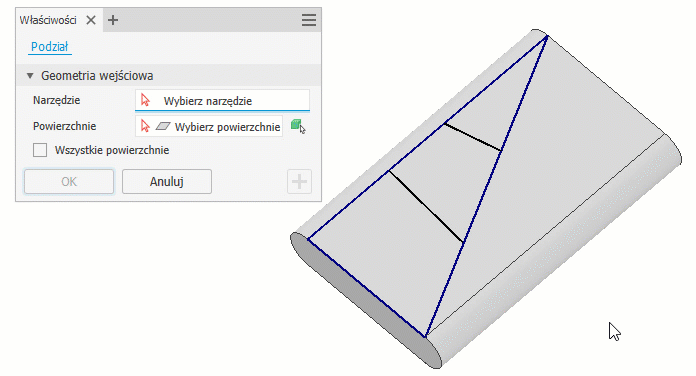

Podziel
Ponowne użycie szkicu do podziału powierzchni jest teraz znacznie łatwiejsze. Przycisk Zastosuj zatwierdza dane wejściowe i dzieli powierzchnię. Jeśli istnieje nieużywana geometria szkicu, szkic pozostaje widoczny do ponownego użycia polecenia Podziel. Obejrzyj proces łatwego dzielenia tej powierzchni na cztery różne części.
Aby uzyskać więcej informacji o poleceniu Podziel, zobacz temat Tworzenie kombinacji lub dzielenie brył i powierzchni.

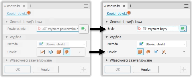

Kopiuj obiekt
Wprowadzono dwa usprawnienia dotyczące polecenia Kopiuj obiekt:
  • Wybór bryły jest domyślnie WŁĄCZONY.
  • Kolejność elementów na liście obiektów zmienia się w zależności od danych użycia.
Aby uzyskać więcej informacji o poleceniu Kopiuj obiekt, zobacz temat Kopiowanie obiektów między środowiskami części, zespołu i konstrukcji.

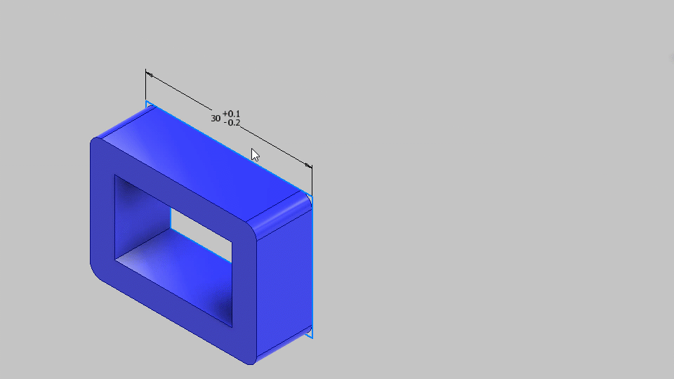

Opis 3D
Dotychczas, jeśli opis 3D utworzony z podwyższonego wymiaru szkicu został zmieniony na Odniesienie, wymiar szkicu był zmieniany na wymiar sterowany. W tym wydaniu, jeśli opis 3D zostanie zmieniony na Odniesienie, wymiar szkicu nie będzie już zmieniany na sterowany.
Aby uzyskać więcej informacji na temat opisów 3D, zobacz temat Praca z opisami ogólnymi.
