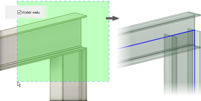

Zmiana wyboru elementu
Poprzednio wybór za pomocą okna był niedostępny po użyciu polecenia Zmień. Wybór za pomocą okna jest obecnie włączony i można wybrać kilka elementów jednocześnie, używając opcji Wybór wielokrotny.

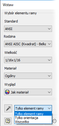

Kopiowanie właściwości
Obecnie można skopiować informacje z istniejących elementów ramy w przypadku użycia poleceń Wstaw i Zamień. Wybierz pipetę w oknie dialogowym, aby włączyć kopiowanie właściwości, a następnie wybierz element. Istnieje możliwość wyboru skopiowania informacji dotyczących tylko elementu ramy, tylko orientacji lub obu.

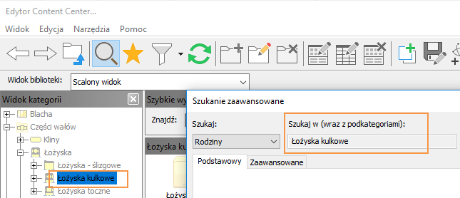

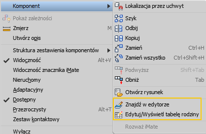

Zmodernizowany pasek narzędzi Edytora Content Center
Pasek narzędzi w Edytorze Content Center został odświeżony, aby poprawić kontrast ikon i czytelność.

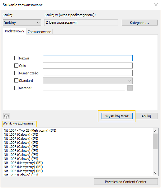

Udoskonalenia w zakresie produktywności i wydajności biblioteki Content Center

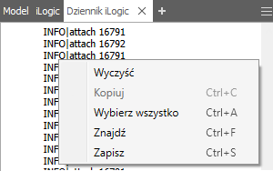

Aby wygenerować dzienniki iLogic:
Zarządzanie komunikatami dziennika w panelu Dziennik iLogic
Aktywny poziom rejestrowania umożliwia określenie, które instrukcje w rzeczywistości są rejestrowane. Rozpocznij pracę, ustawiając jako poziom rejestrowania Debug i dołączając instrukcje logger.debug("komunikat") do reguł. Po zakończeniu debugowania, gdy nie są już potrzebne komunikaty Debug, można zmienić aktywny poziom rejestrowania na Info lub niższy na liście. Nie trzeba usuwać instrukcji logger.Debug z reguł. Następnie będą wyświetlane wyłącznie komunikaty: Info, Warn, Error i Fatal. To samo działanie dotyczy wszystkich poziomów rejestrowania. Przykładowo po zmianie poziomu na Info, jeśli panel dziennika jest coraz bardziej zapełniony komunikatami Info, zmień poziom rejestrowania na Warn. Komunikaty Info przestaną się pojawiać i wyświetlane będą tylko komunikaty Warn, Error i Fatal. Ustawienie aktywnego poziomu rejestrowania umożliwia wyświetlanie tylko tych typów komunikatów, które są niezbędne.
Łącza nawigacji
Po usunięciu komunikatów z panelu łącza nawigacji wyświetlane są w górnej części panelu, jeśli dostępne są starsze komunikaty. W panelu Dziennik iLogic może być wyświetlane maksymalnie 20 000 komunikatów jednocześnie. Po wprowadzeniu ponad 20 000 komunikatów łącza nawigacji na dole panelu umożliwiają dostęp do komunikatów utworzonych po osiągnięciu limitu 20 000.

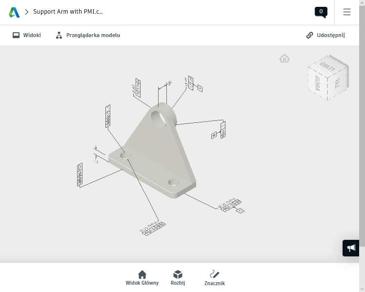

Współpraca
Opisy 3D są obecnie wyświetlane w widokach udostępnionych i przeglądarce usługi Fusion Team.

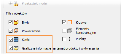

SolidWorks
Obecnie można importować dane siatki programu SolidWorks. W sekcji Filtry obiektów okna dialogowego zaznacz opcję Siatki w celu uwzględnienia siatek w wybranym pliku. Aby uzyskać więcej informacji na temat pracy z danymi siatki, zobacz temat Praca z geometrią siatki — informacje.
STEP
Obecnie można importować graficzne dane PMI z pliku STEP 242 pliku przez zaznaczenie opcji Graficzne informacje na temat produktu i wytwarzania.

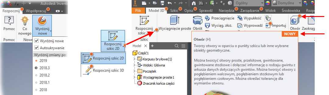

Opcja Wyróżnij nowe dla poleceń na wstążce
Po włączeniu opcji Wyróżnij nowe, która jest domyślnie wyłączona, kolorowe znaczki wyróżniają nowe i zaktualizowane polecenia. Ułatwia to szybkie poznawanie nowych i zaktualizowanych poleceń używanych w procesach projektowania.
W jaki sposób można korzystać z tej funkcji? Załóżmy, że używano wcześniejszej wersji, np. 2018.2, i przechodzisz na wersję 2019. Wybierz z listy pozycję 2018.2, a wszystkie nowe i zaktualizowane polecenia od wersji 2018.2 będą zawierały znaczek. Byłyby to wersje 2018.3, 2019 oraz 2019.1.

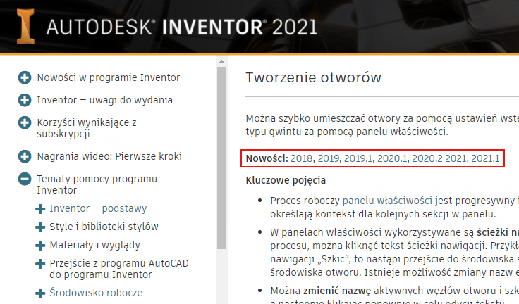

Ponadto w przypadku użycia klawisza F1 w celu przejścia do strony pomocy, gdy ma to zastosowanie, u góry strony widać łącza do tematu Nowości z wyjaśnieniem zmiany w funkcji lub poleceniu.
Aby uzyskać więcej informacji, zobacz temat: Praca ze znaczkami Nowość i Aktualizacja.

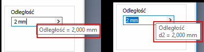

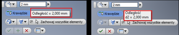

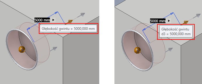

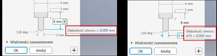

Pola wartości zawierają nazwy parametrów w etykietach narzędzi
W polach wartości obecnie wyświetlana jest nazwa parametru w etykiecie narzędzi. Po umieszczeniu kursora na parametrze zostanie wyświetlona nazwa wraz z wartością.
Oto kilka przykładów porównania wersji 2019.1 (po lewej) z wcześniejszymi wersjami (po prawej):

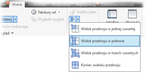

Rzuty przekrojów modelu
Podczas instalowania programu Inventor można wyrazić zgodę na gromadzenie danych. Na podstawie wprowadzonych przez użytkownika danych dotyczących użytkowania programu Inventor polecenie Widok przekroju w połowie jest najczęściej używane w przypadku modeli części i zespołów. W związku z tym w tej aktualizacji polecenie Widok przekroju domyślnie jest ustawiane jako Widok przekroju w połowie w przypadku pierwszego użycia w sesji programu Inventor. Dziękujemy za pomoc w doborze właściwego ustawienia tego narzędzia. Dostęp do polecenia Widok przekroju można uzyskać z kart Widok i Opisz w dokumentach części i zespołów.

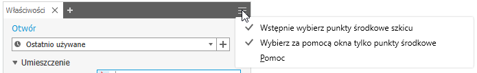

Menu panelu
Polecenie Otwór zawiera nowe wpisy w menu panelu:
  • Wstępnie wybierz punkty środkowe szkicu — zaznaczenie tej opcji spowoduje, że wszystkie nieużywane punkty środkowe szkicu w aktywnym szkicu będą automatycznie wybrane do użycia przez polecenie Otwór, wypełniając każdy punkt środkowy otworem.
  • Automatycznie udostępnij szkic — podczas używania polecenia Otwór, jeśli po kliknięciu przycisku (Utwórz nowy otwór) istnieją nieużywane punkty środkowe szkicu, szkic jest automatycznie udostępniany do użycia przy tworzeniu kolejnego otworu. Jeśli nie chcesz używać szkicu w przypadku następnego otworu albo klikniesz przycisk Anuluj lub naciśniesz klawisz Esc, udostępnianie szkicu zostanie wyłączone. Szkic można udostępnić ręcznie, klikając prawym przyciskiem myszy węzeł szkicu w przeglądarce i klikając polecenie Udostępnij szkic. Automatyczne udostępnianie szkiców jest dostępne tylko w środowisku części.
