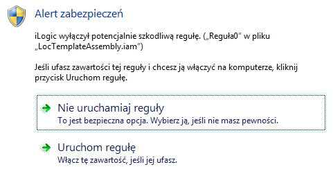

Alert zabezpieczeń jest wyświetlany po uruchomieniu reguły, która w programie Inventor jest wykrywana jako potencjalnie niebezpieczna. Można wybrać uruchomienie reguły jako bezpiecznej lub nieuruchamianie jej.
- Jeśli wybrano opcję Nie uruchamiaj reguły, reguła staje się niedostępna i nie zostanie uruchomiona.
- Jeśli wybrano opcję Uruchom regułę, wyświetlane jest okno Doradca zabezpieczeń iLogic, w którym można zidentyfikować wszystkie reguły w pliku lub projekcie, które zostały zaakceptowane jako bezpieczne, i uzyskać dostęp do okna dialogowego Zabezpieczenia iLogic zawierającego dodatkowe opcje zarządzania nieznanym kodem. Ponadto w oknie dialogowym Zabezpieczenia iLogic można uzyskać dostęp do okna dialogowego Wyłączone reguły, w którym można ponownie włączyć regułę, która została wyłączona.
