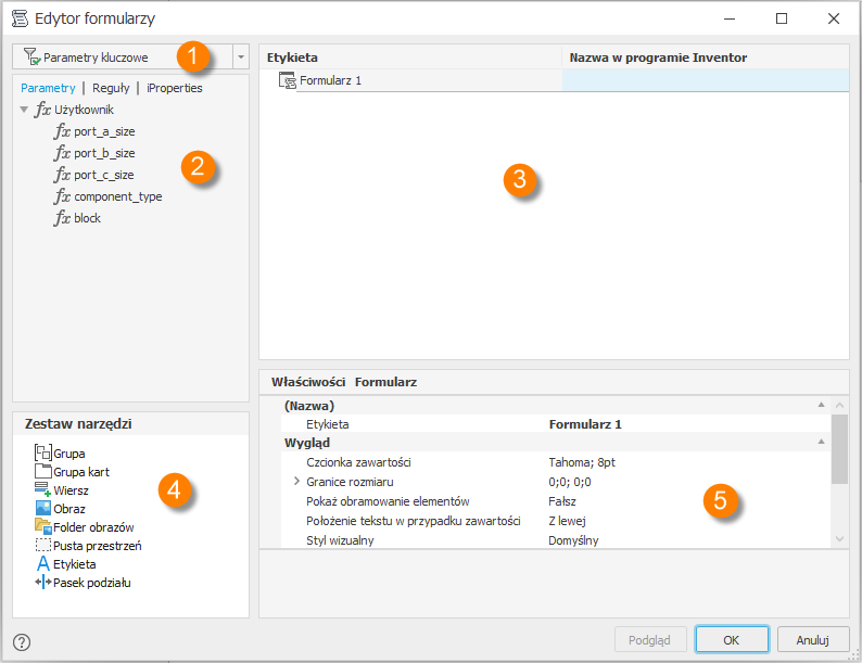

Filtruje listę na kartach parametrów wg:
Przeciągnij i upuść elementy z kart do drzewa projektu formularza, aby dodać elementy sterujące do interfejsu użytkownika. Na kartach są wyświetlane tylko istniejące parametry i zasady.
Zaprojektuj interfejs użytkownika w obszarze drzewa projektu formularza.
Przeciągnij i upuść element do drzewa projektu formularza.
Zdefiniuj właściwości wyróżnionego elementu w drzewie projektu formularza. Właściwości będą się różnić w zależności od wybranego elementu.
