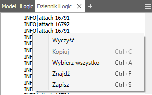

Zarządzanie komunikatami dziennika w panelu Dziennik iLogic
Aktywny poziom rejestrowania umożliwia określenie, które instrukcje w rzeczywistości są rejestrowane. Rozpocznij, ustawiając jako poziom rejestrowania Debug i dołączając instrukcję rejestratora.debug("komunikat") do reguł. Po zakończeniu debugowania, gdy nie są już potrzebne komunikaty Debug, można zmienić aktywny poziom rejestrowania na Info lub niższy na liście. Nie trzeba usuwać instrukcji Logger.Debug z reguł. Następnie będą wyświetlane wyłącznie komunikaty: Info, Warn, Error i Fatal. To samo działanie dotyczy wszystkich poziomów rejestrowania. Przykładowo po zmianie poziomu na Info, jeśli panel dziennika jest coraz bardziej zapełniony komunikatami Info, zmień poziom rejestrowania na Warn. Komunikaty Info przestaną się pojawiać i wyświetlane będą tylko komunikaty Warn, Error i Fatal. Ustawienie aktywnego poziomu rejestrowania umożliwia wyświetlanie tylko tych typów komunikatów, które są niezbędne.
Łącza nawigacji
| Po usunięciu komunikatów z panelu łącza nawigacji wyświetlane są w górnej części panelu, jeśli dostępne są starsze komunikaty. | W panelu Dziennik iLogic może być wyświetlane maksymalnie 20 000 komunikatów jednocześnie. Po wprowadzeniu ponad 20 000 komunikatów łącza nawigacji na dole panelu umożliwiają dostęp do komunikatów utworzonych po osiągnięciu limitu 20 000. |

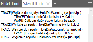

Śledzenie reguł
Śledzenie reguł ułatwia zwizualizowanie, kiedy i dlaczego reguła była uruchamiana. Funkcja śledzenia reguł umożliwia automatyczne rejestrowanie komunikatów w momencie rozpoczęcia i zakończenia reguły, a także przyczyny wyzwolenia reguły. Aby wyświetlić te komunikaty, wystarczy ustawić aktywny poziom rejestrowania na Trace. Aby je wyłączyć, przywróć poprzedni aktywny poziom rejestrowania.
Śledzenie reguł ułatwia zwizualizowanie, kiedy i dlaczego reguła była uruchamiana. Funkcja śledzenia reguł umożliwia automatyczne rejestrowanie komunikatów w momencie rozpoczęcia i zakończenia reguły, a także przyczyny wyzwolenia reguły. Dodaj następujący wiersz do reguły, aby włączyć śledzenie:
Przykład danych wyjściowych śledzenia reguły
