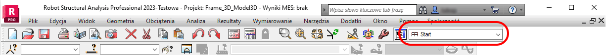

Definiuj, obliczaj i projektuj konstrukcje korzystając z kolejnych układów dostępnych na liście rozwijanej Układy.
Na liście Układy znajduje się grupa kilku typów układów, pod odpowiednimi nagłówkami. Oczywiście nie jest konieczne, aby definiować konstrukcję zgodnie z kolejnością ekranów; można to robić w dowolny sposób. Mechanizm ekranów został wprowadzony w systemie Robot po to, aby definiowanie konstrukcji było szybkie i intuicyjne.
Układ ułatwia intuicyjny i efektywny wybór kolejnego kroku tworzenia projektu. Nie jest jednak konieczne definiowanie struktury na podstawie układu. Projektowanie można również przeprowadzać bez korzystania ze zdefiniowanych układów.

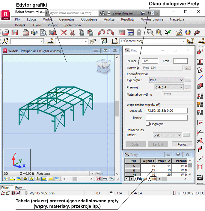

System układów umożliwia wybieranie kolejnych etapów tworzenia modelu konstrukcji:
Okno dialogowe Pręt (w przypadku innego ekranu będzie to inne okno dialogowe) służące do definiowania kolejnych prętów konstrukcji Uwaga. W celu uzyskania lepszej czytelności na obrazie nie pokazano okna dialogowego Inspektora obiektów.
Tabela pozwala na edycję wprowadzonych danych.
