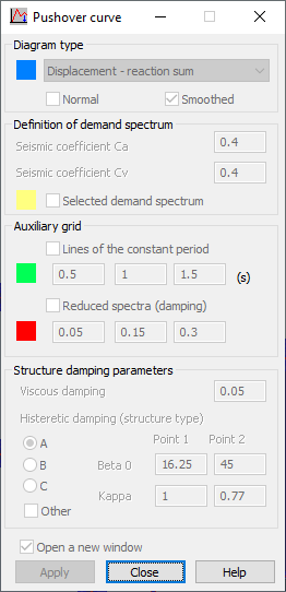

Ścieżka równowagi. Opcja umożliwia prezentację następujących wykresów:
Na podstawie spektralnej krzywej stanów równowagi wyliczany jest punkt eksploatacji (norma ATC 40 rozdział 8.2.2.1.3), który określa odpowiedź konstrukcji (maksymalne przemieszczenia) na zadany ruch podłoża wywołany trzęsieniem ziemi. Po wybraniu wymienionej opcji na ekranie pojawia się poniższe okno dialogowe.
W powyższym oknie dialogowym wybrany może zostać jeden z dostępnych rodzajów wykresu:
Opcje Normalne i Wygładzone dostępne są tylko dla wykresu Spektrum stanów równowagi; włączenie opcji Wygładzone powoduje wygładzenie prezentowanego wykresu.
W polu Definicja spektrum wymuszenia określone może zostać spektrum wymuszenia (spektrum ruchów podłoża w czasie trzęsienia ziemi). Spektrum wymuszenia jest zdefiniowane za pomocą współczynników sejsmicznych Ca i Cv (Patrz rozdział 4 normy ATC-40.). Po wybraniu opcji Spektrum eksploatacyjne wyświetlony zostanie wykres utworzony z punktów przecięcia stałych okresów z odpowiednio obliczonymi zmniejszonymi spektrami.
Opcje znajdujące się w polu Siatki pomocnicze:
W polu Parametry tłumienia w konstrukcji zdefiniowane mogą zostać dwa rodzaje tłumienia w konstrukcji:
Dla tłumienia histeretycznego wybierany jest typ konstrukcji (A, B lub C). Parametry Beta0 i Kappa (używane do wyliczenia tłumienia efektywnego) wyliczane są w programie Robot i wyświetlane w odpowiednich polach na szarym tle. Można również określić te wartości w przypadku wyboru opcji Inne. Punkt 1 i Punkt 2 pól stają się dostępne. Wartości współczynników Beta0 i Kappa muszą być dodatnie.
Po zdefiniowaniu wymienionych parametrów i naciśnięciu przycisku Zastosuj wyświetlony zostaje odpowiedni wykres.
