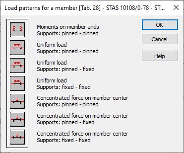

Opcja ta jest używana do określania dodatkowych parametrów dla analizy stabilności prętów zginanych dla rumuńskiej normy STAS 10108/0—78. Jest dostępna po naciśnięciu ikony w oknie dialogowym Definicja pręta — parametry dodatkowe.
Opcje w tym oknie dialogowym są używane do definiowania wzoru rozkładu momentów zginających na długości analizowanego elementu. Informacja ta jest używana do kontroli stateczności elementów wystawionych na jednoczesne działanie sił ściskających i momentów zginających (zobacz punkt 8.2).
