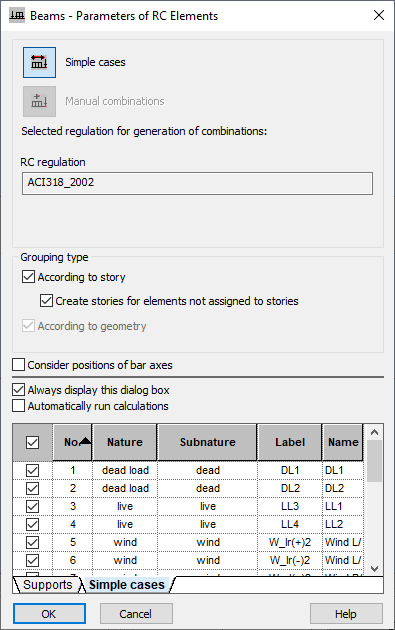

Po zakończeniu transferu program Robot umożliwia wyświetlenie okna dialogowego Parametry elementów żelbetowych (jak na poniższej ilustracji), w którym można wybrać kombinacje, grupowanie, typ i inne parametry.
Dla belek żelbetowych zostaje wyświetlone powyższe okno dialogowe. Dla innych typów elementów żelbetowych wyświetlane są charakterystyczne okna dialogowe. Po określeniu i zaakceptowaniu ustawień w tym oknie dialogowym, przeniesione elementy zostają usunięte z pola wyboru elementów przeznaczonych do transferu do modułów konstrukcji żelbetowych.

W tym oknie dialogowym można określić typ obciążeń, które mają być przeniesione. Są to albo przypadki proste albo kombinacje ręczne.
W tabeli oprócz wartości i natury obciążenia wypełniane jest pole Grupa. Oznacza ono numer węzła, z którego zostało przejęte obciążenie.
W polu Sposób grupowania znajdują się opcje umożliwiające automatyczne grupowanie elementów wg pewnych kryteriów (grupowanie nie działa dla ław fundamentowych):
Według kondygnacji. Na podstawie geometrii konstrukcji, konstrukcja jest dzielona na kondygnacje. Według kondygnacji — po wybraniu tej opcji program na podstawie geometrii konstrukcji dzieli ją na kondygnacje i na ich podstawie tworzy poziomy w drzewku obliczeniowym w modułach belek i słupów wraz z automatycznym przyporządkowaniem elementów do odpowiedniego poziomu.
Według geometrii. Obecnie ta opcja dostępna jest jedynie dla słupów. Elementy o tej samej geometrii są traktowane jako jeden element obliczeniowy. Jest on przeznaczony dla wielu grup kombinacji wynikłych z obciążeń przypadających na poszczególne elementy. W efekcie wszystkie elementy są wymiarowane na najbardziej niekorzystny układ obciążeń.
Na karcie Podpory określa się, które z elementów dochodzących stanowią podporę dla wybranej belki. Ustawienia te mają bezpośredni wpływ na sposób i kształt zbrojenia analizowanej belki.
W dolnej części okna dialogowego na karcie Podpory wyświetlana jest tabela zawierająca wykaz elementów dochodzących (numer pręta wraz z etykietą przekroju).
Podpory w postaci słupów są wykrywane automatycznie.
