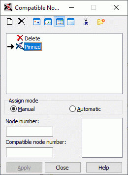

Opcja służy do definiowania węzłów kompatybilnych w konstrukcji w jeden z poniższych sposobów:
W oknie tym definiowane są węzły kompatybilne dla danej konstrukcji. Wszystkie stopnie swobody w węźle poza wybranymi przez użytkownika są od siebie niezależne. Kopiowane są wybrane węzły. Każdy węzeł należy do innego zestawu prętów. Wszystkie stopnie swobody w węźle, poza wskazanymi przez użytkownika, są od siebie niezależne.
Dla konstrukcji prętowych, w których pręty przecinają się, użytkownik może otrzymać te same wartości przemieszczeń dla prętów w ich punkcie przecięcia. Temu celowi służy opcja Węzły kompatybilne. Zdefiniowanych musi zostać tak dużo węzłów o tych samych współrzędnych, jak dużo jest prętów. Każdy węzeł należy do innego pręta.
W oknie dialogowym znajdują się następujące opcje:
W górnej części okna znajdują się następujące ikony:
Podobnie jak w oknie dialogowym służącym do definiowania innych atrybutów konstrukcji, proces definiowania kompatybilności w konstrukcji został podzielony na dwa etapy:
Jeżeli w aktywnej liście typów kompatybilności nie ma zdefiniowanego żadnego typu kompatybilności lub gdy do istniejącej listy kompatybilności dodany ma zostać nowy typ kompatybilności, to należy kliknąć ikonę Definicja nowego typu kompatybilności.
Otworzenie okna do definicji nowej kompatybilności jest także możliwe poprzez dwukrotne kliknięcie (tzw. double—click) elementu znajdującego się na liście aktywnych kompatybilności. Efektem tego jest otwarcie okna dialogowego Definicja kompatybilności z wypełnionymi wszystkimi polami edycyjnymi zgodnie z typem kompatybilności, który wybrał użytkownik. Po dokonaniu odpowiednich modyfikacji parametrów typu kompatybilności jest ona dodawana (uaktualniana) do aktywnej listy poprzez kliknięcie przycisku DODAJ lub naciśnięcie klawisza ENTER. Jeżeli etykieta nie zostanie zmieniona, to również jak przy tworzeniu nowej kompatybilności, pojawi się ostrzeżenie. Ta opcja w oknie dialogowym umożliwia łatwą modyfikację typu kompatybilności.
Aby usunąć typ kompatybilności z konstrukcji:
Tego typu kompatybilności nie można modyfikować; sposób jej nadania jest identyczny z procedurą definiowania kompatybilności w konstrukcji.
Po zdefiniowaniu kompatybilności jej symbol jest rysowany na ekranie graficznym.
