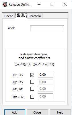

Po wyborze karty Sprężyste okno dialogowe Definicja zwolnienia przybiera postać pokazaną na poniższym rysunku.
Aby zdefiniować zwolnienie sprężyste:
Współczynniki sprężystości są dostępne tylko w przypadku wybrania opcji zwolnienia sprężyste lub zwolnienia jednostronne. Wartości współczynników sprężystości dla zwolnień liniowych podawane są w następujących jednostkach:
Kx, Ky, Kz = siła / (długość * długość)
Hx = (siła * długość) / (miara_kąta * długość).
