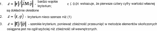

Definiowane są dwa typy wektorów rezydualnych:
gdzie {φ, λ} są obliczonymi parami własnymi, w których występują pewne błędy obliczeniowe. Pierwsze wyrażenie definiuje wektor rezydualny dla sił, a drugie dla przemieszczeń.

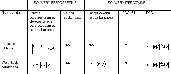

Stosowane są trzy różne kryteria szacowania błędów obliczeniowych dla wektorów własnych:
na każdym z 20 kroków Lanczosa w metodzie Lanczosa dla trybu sejsmicznego. Parametr tol znajdujący się w oknie dialogowym Parametry Analizy Modalnej jest pomijany.
w trakcie procesu obliczeniowego. Parametr tol znajdujący się w oknie dialogowym Parametry Analizy Modalnej – Solwer Iteracyjny definiuje górną granicę dla ε, tak więc ε ≤ tol jest warunkiem zatrzymania iteracji. Nie należy mylić precyzji z tolerancją określoną w oknie dialogowym Parametry Analizy Modalnej podczas stosowania solwerów bezpośrednich (skyline lub sparse), gdy wybrany jest tryb modalny. Tolerancja podczas obliczeń definiowana jest według następującego wzoru:
gdzie λk, λk—1 — dwie kolejne wartości własne na k—tym i k—1 kroku iteracji, a tol oznacza tolerancję, przyjmowaną w oknie dialogowym Parametry analizy modalnej. Określenie ostatecznej dokładności obliczeń (1—3) jest procedurą czasochłonną i jest dokonywane w końcowej fazie analizy modalnej jako weryfikacja otrzymanej precyzji. Zwiększenie dokładności obliczeń jest możliwe poprzez zmniejszenie wartości tolerancji tol; powoduje to wzrost liczby iteracji.
Jeżeli precyzja niektórych postaci po obliczeniach nie jest wystarczająca, to konieczne jest.
Solwery bezpośrednie |
SOLWERY ITERACYJNE |
Iteracje podprzestrzenne, blokowe iteracje podprzestrzenne, Metoda Lanczosa |
Metoda redukcji bazy |
Zmodyfikowany algorytm Lanczosa |
PCG_Ritz |
PCG |
Zmniejszenie wartości tol w oknie dialogowym Parametry analizy modalnej |
Zwiększenie liczby węzłów bazowych i kierunków bazowych |
Zmniejszenie wartości tol w oknie dialogowym Parametry solwera iteracyjnego i zwiększenie liczby postaci |
Zwiększenie liczby postaci |
