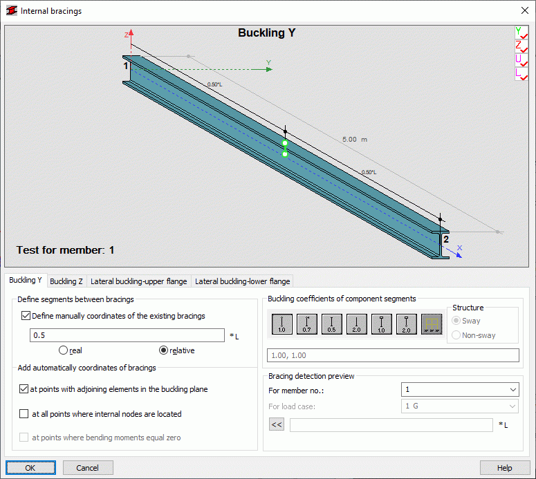

Opcja ta pozwala na definiowanie stężeń i podparć bocznych dla wszystkich analizowanych przypadków statecznościowych (wyboczenie, zwichrzenie, skręcanie).
Okno dialogowe podzielone jest na dwie części:
W programie istnieje możliwość zdefiniowania parametrów usztywnień ograniczających zarówno długość wyboczeniową (w obydwu kierunkach), jak i długość zwichrzeniową pręta (osobno dla półki dolnej i górnej). Dzięki temu w trakcie analizy łatwo mogą zostać odczytane zestawy momentów zginających w charakterystycznych punktach pręta. Opcje umożliwiają również zdefiniowanie współczynników długości wyboczeniowej i/lub zwichrzeniowej odcinków pręta między stężeniami.
Aby zdefiniować parametry stężeń dla analizy wyboczeniowej, w oknie schematów wyboczeniowych należy wybrać ikonę
W górnej części okna dialogowego prezentowane są zdefiniowane stężenia pośrednie.

W dolnej części okna dialogowego znajduje się kilka kart:
Na każdej karcie znajdują się podobne opcje:
Na kartach Wyboczenie względem osi Y lub Z — opcja ta pozwala na automatyczne rozpoznawanie punktów, w których do analizowanego pręta dochodzą inne pręty w wybranej płaszczyźnie wyboczenia (takie jak pręty dochodzące w płaszczyźnie XZ dla wyboczenia względem osi Y).
Na kartach Zwichrzenie — górna półka i dolna półka — opcja ta pozwala na automatyczne rozpoznawanie punktów, w których do analizowanego pręta dochodzą z dowolnego kierunku inne pręty.
pozwala automatycznie obliczyć współczynniki wyboczeniowe dla odcinków pręta pomiędzy stężeniami w oparciu o analizę sztywności stężeń dochodzących do analizowanego pręta w odpowiedniej płaszczyźnie wyboczenia. Wartości obliczonych współczynników wyboczeniowych dla kolejnych odcinków są wyświetlane w polu pod wykresami pręta.
jest dostępna na kartach Wyboczenie względem osi Y lub Z tylko dla norm wymiarowania konstrukcji stalowych. Aby ją uaktywnić, należy włączyć opcję Dodaj automatycznie współrzędne stężeń: w miejscach występowania elementów dochodzących w płaszczyźnie wyboczenia (pozostałe opcje ręczne i automatyczne powinny być odznaczone). Opcje Konstrukcja przesuwna lub Nieprzesuwna pozwalają określić, w jaki sposób rama jest chroniona przed wyboczeniem.
Współrzędne stężenia proponowanego dla wybranego pręta są wyświetlane w niedostępnym polu znajdującego się w dolnej części okna dialogowego. Kliknięcie przycisku << pozwala przesunąć te współrzędne do pola służącego do ręcznego definiowania współrzędnych stężeń. Kliknięcie przycisku << spowoduje odznaczenie wszystkich opcji automatycznego definiowania współrzędnych stężenia, dzięki czemu unika się duplikacji współrzędnych definiowanych ręcznie i automatycznie.
Użycie opcji Dla pręta nr pozwala wybrać pręt konstrukcji, dla którego stężenia są przeglądane. Jeśli wybrana jest opcja Dodaj automatycznie współrzędne stężeń: w miejscach niewystępowania momentu zginającego, to można również wybrać przypadek obciążeniowy za pomocą opcji Dla przypadku obciążenia.
Na przykład na rysunku przedstawiającym okno dialogowe Stężenia wewnętrzne użytkownik zdefiniował na pręcie o schemacie pełnego zamocowania na końcach 3 stężenia, których współrzędne względne, poczynając od początku pręta, wynoszą: 0,25 x L, 0,5 x L, 0,75 x L. Dlatego definicja stężeń skutkuje podziałem pręta na 4 odcinki składowe. Po zdefiniowaniu schematu pręta program Robot proponuje 4 współczynniki długości wyboczeniowej: 0,7 (na końcach zamocowanie i przegub), 1,0 (przeguby na końcach), 1,0 i 0,7.
Rysunek przedstawiający okno dialogowe Stężenie wewnętrzne pokazuje łączone zastosowanie ręcznych i automatycznych opcji definiowania stężeń dla wyboczenia względem osi Y. Stężenie 0,5 x L zostało zdefiniowane ręcznie, natomiast stężenia 0,25 x L oraz 0,75 x L wynikają z automatycznego przypisania na podstawie analizy prętów dochodzących w płaszczyźnie wyboczenia XZ.
