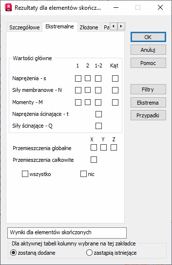

Po wybraniu karty Główne w oknie dialogowym Słupy można wybrać następujące wartości ekstremalne do prezentacji.
W tym oknie do prezentacji mogą zostać wybrane następujące wielkości ekstremalne.
Jeśli wybierzesz s1 i s2 lub s12 dodane zostaną kolumny dla wartości naprężeń s1 i s2 lub s12 odpowiednio dla poszczególnych płaszczyzn ES w głównym układzie współrzędnych, jak to zostało wybrane podczas analizy konstrukcji.
Jeżeli ta opcja zostanie wybrana, to w tabeli pojawi się kolumna, w której prezentowane będą dla poszczególnych powierzchniowych elementów skończonych wyznaczone w trakcie analizy konstrukcji wartości kątów pomiędzy kierunkami lokalnych i głównych osi.
Jeśli wybierzesz N1, N2 lub N12 dodane zostaną kolumny dla wartości siły membranowej N1, N2 lub N12, odpowiednio dla poszczególnych płaszczyzn ES w głównym układzie współrzędnych, jak to zostało wybrane podczas analizy konstrukcji.
Jeśli wybierzesz M1, M2 lub M12, dodane zostaną kolumny dla wartości momentu zginającego M1, M2 lub M12 odpowiednio, dla poszczególnych płaszczyzn ES w głównym układzie współrzędnych, jak to zostało wybrane podczas analizy konstrukcji.
Dodatkowo przedstawione mogą być globalne przemieszczenia w kierunku globalnych osi układu współrzędnych X, Y i Z oraz całkowite przemieszczenia w globalnym układzie współrzędnych.
