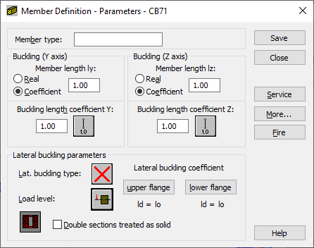

Kliknij Parametry w oknie Definicja lub wybierz opcję Nowy typ pręta znajdującą się w oknie Typ pręta drewnianego, aby zdefiniować parametry typu pręta dla normy francuskiej CB71. Dostępne są również inne normy drewna: Eurocode 5, francuska norma Eurocode 5, fińska norma Eurocode 5 i polska norma PN—B—03150:2000.
W polu Typ pręta podawana jest nazwa wybranego typu pręta drewnianego (można wpisać w tym polu dowolną nazwę typu pręta). Należy określić długość pręta na odpowiedniej płaszczyźnie w polach Wyboczenie względem osi Y lub Z. Możliwe jest użycie dwóch metod przypisywania tej długości.
Drugi sposób (ze współczynnikiem) jest bardzo wygodny do jednoczesnego definiowania kilku prętów, których długości rzeczywiste różnią się między sobą. Jeśli ustawione parametry mają być zachowane jako kategoria, takie wprowadzanie długości jest konieczne. Wpisanie wartości 1,0 gwarantuje, że każdy pręt definiowany za pomocą kategorii jako Ly będzie miał przyjętą swoją rzeczywistą długość.
W polu Współczynnik długości wyboczeniowej określone mogą zostać współczynniki długości wyboczeniowej pręta w obydwu kierunkach. W odpowiednie pola wpisywana jest automatycznie rzeczywista długość pręta (lub suma długości prętów składowych).
Współczynnik długości wyboczeniowej zależy od warunków podparcia końcowych węzłów pręta. Długość wyboczeniową pręta można również określić w oknie dialogowym Schematy wyboczeniowe, które można otworzyć poprzez naciśnięcie ikony schematycznie przedstawiającej wybrany typ modelu wyboczeniowego pręta. Znajdują się tam typowe schematy podparcia pręta określone przez normę; po wyborze jednego z nich wartość współczynnika zostanie przyjęta lub obliczona automatycznie. Uwzględnienie wyboczenia w obliczeniach następuje zawsze, gdy w pręcie pojawia się siła ściskająca, nawet jeśli jest ona niewielka w stosunku do innych sił wewnętrznych. Jeśli użytkownik chce wyeliminować efekty wyboczeniowe z obliczeń, należy w oknie dialogowym Schematy wyboczeniowe wybrać ostatnią ikonę.
W polu Parametry zwichrzeniowe wybrane mogą zostać opcje wykorzystywane podczas weryfikacji zwichrzenia pręta: typ zwichrzenia, poziom obciążenia i współczynnik długości zwichrzeniowej.
Opcja Typ zwichrzenia służy do określenia odpowiednich, normowych parametrów zwichrzeniowych w zależności od schematu statycznego pręta. Zgodnie z wymogami normowymi należy przyjąć jeden z uwzględnionych w normie schematów. Schematy w postaci ikon odzwierciedlają dokładnie odpowiednie pozycje z normy. Ostatnia ikona oznacza rezygnację z uwzględniania efektów zwichrzeniowych w trakcie obliczeń.
Dla określenia warunków zwichrzeniowych niezbędne jest również podanie poziomu przyłożenia obciążenia. Chodzi o określenie rzędnej wysokości przyłożenia obciążeń w układzie osi przekroju pręta. Zakładając, że zwichrzenie występuje przy obciążeniu pręta w płaszczyźnie XZ, wprowadzamy tylko jedną współrzędną. Jest to wartość względna z przedziału <—1.0,1.0>. Jest to wartość względna z przedziału <—1.0,1.0>. Jeśli obciążenie przyłożone jest w charakterystycznym punkcie przekroju — półka górna, dolna itp., wystarczy wybrać odpowiednią ikonę, a wartość współrzędnej przyjęta będzie automatycznie.
Obliczenia zwichrzeniowe wymagają podania dla pręta odległości przekrojów zabezpieczonych przed skręceniem — tzw. długości zwichrzeniowej. Z uwagi na możliwość mocowania osobno półki górnej lub dolnej oraz występowania w różnych przypadkach obciążeniowych naprężeń ściskających w górnej lub dolnej półce, rozróżnia się dwie długości zwichrzeniowe. Współczynniki, przez które należy pomnożyć bazową długość pręta, aby otrzymać długość zwichrzeniową Lz brane są jako długość bazowa. Wartość współczynnika można wpisać bezpośrednio lub wybrać ikonę z typowym przypadkiem zamocowań, dla którego współczynnik zostanie dobrany automatycznie.
Po kliknięciu przycisku Więcej na ekranie pojawia się dodatkowe okno dialogowe, w którym zdefiniowane mogą zostać pozostałe parametry typu pręta określone w normie, takie jak: typ obciążenia, parametry przekroju, zmiana wilgotności itp.
Po kliknięciu przycisku Użytkowanie na ekranie pojawia się dodatkowe okno dialogowe, w którym zdefiniowane mogą zostać parametry typu pręta (przemieszczenia graniczne, wstępne ugięcia itp.).
Kliknij przycisk Definicja pręta — Ogień (CB71), aby zdefiniować parametry odporności ogniowej dla danego typu pręta.
Naciśnięcie przycisku Dodaj powoduje dodanie typu pręta o zdefiniowanej nazwie i określonych parametrach do listy wcześniej zdefiniowanych typów pręta drewnianego.
