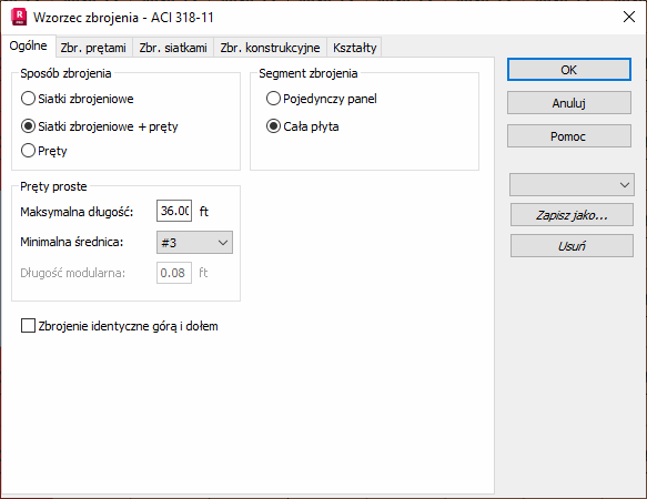

Aby określić parametry ogólne dotyczące płyty, należy wybrać kartę Ogólne w oknie dialogowym Wzorzec zbrojenia.
Pole Typ zbrojenia pozwala określić, czy zbrojenie główne płyty ma być wykonane z siatki zbrojeniowej, prętów, czy na oba sposoby (w tej chwili niedostępna).
Pole Segment zbrojenia pozwala ustalić sposób wykonywania zbrojenia płyty:
Pręty proste: opcja umożliwia określenie maksymalnej długości prętów prostych jakie mają być stosowane do zbrojenia, średnicę od jakiej ma być stosowany warunek. Dodatkowo opcja długości modularnej określa wartość (moduł), do której ma być zaokrąglona długość pręta. Na przykład pręt o długości 5,36 m w pierwszym segmencie po wpisaniu wartości 0,10 m będzie miał długość 5,40 m.
