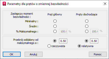

Ta opcja służy do określenia parametrów pręta głównego i prętów dochodzących o zmiennej bezwładności. Ta opcja jest dostępna po naciśnięciu przycisku Parametry znajdującego się w oknie dialogowym Parametry prętów dochodzących (z jednym, trzema lub sześcioma prętami dochodzącymi). Na ekranie pojawia się wtedy okno dialogowe pokazane na poniższym rysunku:
W tym oknie zdefiniowane mogą zostać zastępczy moment bezwładności (jako minimalny moment bezwładności pręta) zarówno dla pręta głównego, jak i dla prętów dochodzących, średni moment bezwładności pręta lub procent maksymalnego momentu bezwładności pręta.
W dolnej części okna dialogowego znajdują się opcje pozwalające na określenie przekroju, z którego pobierana jest sztywność zastępcza; definiowana jest odległość tego przekroju od początku pręta (wartość rzeczywista odległości lub relatywna).
