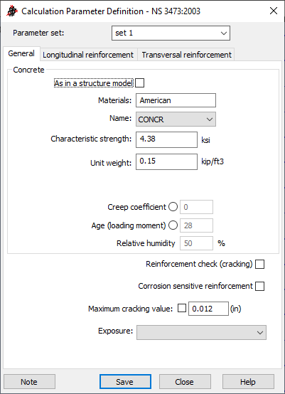

Karta Ogólne okna dialogowego Definicja parametrów obliczeniowych dla norweskiej normy NS 3473:
Parametry betonu możemy zdefiniować na trzy sposoby:
Poniżej zdefiniowane mogą zostać następujące parametry:
Należy zdecydować, czy dopuszczone zostanie wymiarowanie belki ze względu na szerokość rozwarcia rys prostopadłych lub ukośnych. Włączenie tej opcji powoduje, że obliczenia będą prowadzone w taki sposób, aby szerokość rozwarcia rys po obliczeniach nie przekroczyła wartości dopuszczalnego rozwarcia rys podawanego przez użytkownika. Jeżeli ta opcja będzie wyłączona, to dla belek wyznaczona będzie i podawana w tabeli obliczona szerokość rys.
Poniżej wybrana może zostać klasa środowiska określona w normie: LA, NA, MA lub SA.
