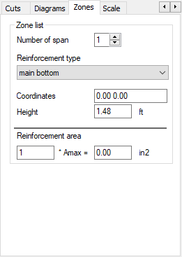

Po wybraniu opcji Wykresy (MES) i wyborze karty Strefy na ekranie pojawia się pokazane poniżej okno. Opcje znajdujące się na tej karcie pozwalają na zmianę sposobu transformacji powierzchni teoretycznej (wymaganej) na strefy, w których program będzie generował zbrojenie rzeczywiste (dostarczone).
Zasięg każdej ze stref może zostać zmieniony; również mnożnik powierzchni zbrojenia odniesiony do maksymalnej powierzchni zbrojenia teoretycznego (wymaganego) występującej w tej strefie może być zmodyfikowany. Po dokonaniu zmian należy kliknąć przycisk Zastosuj.
W polu Współrzędne przedstawiane są współrzędne punktów będących narożnikami strefy prostokątnej (kolejno lewy dolny i prawy górny narożnik). Punktem odniesienia dla wyliczania tych współrzędnych jest lewy dolny narożnik belki—ściany pierwszego przęsła belki—ściany (licząc od lewej strony).
