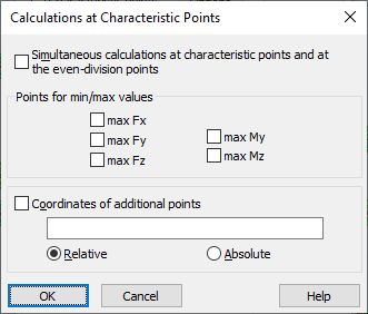

Pokazane niżej okno dialogowe używane jests do definiowania współrzędnych punktów charakterystycznych; wykonane dla nich zostaną obliczenia/weryfikacja prętów. Opcja ta jest dostępna po naciśnięciu przycisku Opcje w oknie dialogowym Konfiguracja.
W oknie dialogowym pokazanym powyżej użytkownik może określić punkty charakterystyczne, dla których zostaną wykonane obliczenia pręta:
Jeżeli włączona jest opcja Równoczesne obliczenia w punktach charakterystycznych i punktach równego podziału, to obliczenia prętów konstrukcji zostaną przeprowadzone zarówno dla zdefiniowanych punktów charakterystycznych (określonych w tym oknie dialogowym), jak i dla liczby punktów obliczeniowych określonych w oknie dialogowym Konfiguracja (opcja Liczba punktów).
