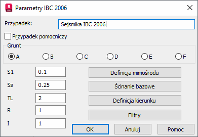

Parametry analizy sejsmicznej konstrukcji zależą od normy sejsmicznej, która będzie stosowana podczas obliczeń konstrukcji poddanej wpływom obciążeń sejsmicznych. Po wyborze wydanej w USA normy sejsmicznej IBC 2000 ("International Building Code 2000") lub IBC 2006 w oknie dialogowym Nowy przypadek lub naciśnięciu klawisza Parametry w oknie Typ analizy.
Aby przeprowadzić analizę sejsmiczną według zasad podanych w tej normie, należy zdefiniować następujące parametry:
W dolnej części okna dialogowego znajdują się dwa przyciski: Definicja kierunku i Filtry.
Dodatkowo dostępny jest przycisk Ścinanie bazowe, którego naciśnięcie powoduje otwarcie okna dialogowego Ścinanie bazowe.
Szczegóły dotyczące tej metody analizy konstrukcji można znaleźć w wymienionej normie.
