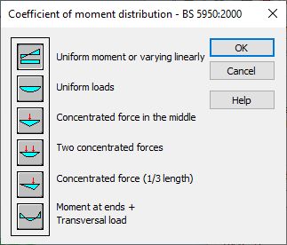

Poniższe okno dialogowe umożliwia definiowanie wartości współczynnika rozkładu momentu.
Wartości współczynnika rozkładu są przyjmowane zgodnie z Tabelą 18 (m LT) lub Tabelą 26 (my i m z). Wybór opcji Moment stały lub zmienny liniowo (ikona 1) lub Moment na końcach + obciążenie poprzeczne (ikona 6) powoduje automatyczne obliczenie w programie odpowiednich współczynników w zależności od rozkładu rzeczywistych momentów zginających wzdłuż długości pręta (segmentu).
W przypadku wybrania którejkolwiek z pozostałych opcji przyjmowana jest odpowiednia wartość współczynnika dla wybranego schematu obciążenia. Użytkownik może również określić dowolną wartość współczynnika, wpisując odpowiednią wartość w polu edycyjnym.
