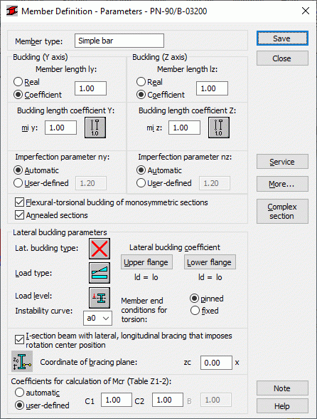

Poniższe okno służy do definiowania parametrów typu pręta dla polskiej normy stalowej PN90—03200.
Opcja dostępna jest:
Na ekranie pojawia się okno dialogowe pokazane na poniższym rysunku.
W polu Typ pręta podawana jest nazwa wybranego typu pręta (można wpisać w tym polu dowolną nazwę typu pręta). W polach Wyboczenie względem osi Y lub Z wprowadzona może zostać długość pręta dla odpowiedniej płaszczyzny.
Istnieją dwa sposoby podania tej długości:
Do jednoczesnej definicji kilku prętów, których długości rzeczywiste różnią się między sobą, a np. dodatkowe podparcia są rozmieszczone jednakowo, drugi sposób jest bardzo wygodny. Jeśli ustawione parametry mają być zachowane jako kategoria takie wprowadzanie długości jest konieczne. Wpisanie wartości 1.0 gwarantuje, że każdy pręt definiowany przy pomocy kategorii jako Ly będzie miał przyjętą swoją rzeczywistą długość. W polu Współczynnik długości wyboczeniowej określone mogą zostać współczynniki długości wyboczeniowej pręta w obydwu kierunkach.
W odpowiednie pola wpisywana jest automatycznie rzeczywista długość pręta (lub suma długości prętów składowych). Współczynniki długości wyboczeniowej pręta określane są w dwóch kierunkach.
Współczynnik długości wyboczeniowej zależy od warunków podparcia końcowych węzłów pręta w płaszczyźnie wyboczenia. Ikony w oknie dialogowym są podzielone na dwie grupy: pierwsza grupa zawiera typowe (normowe) sposoby podparcia pręta i odpowiadające im wartości współczynników wyboczeniowych, natomiast druga — zawiera ikony do obliczania współczynnika wyboczenia dla słupów ram wielokondygnacyjnych. Uwzględnienie wyboczenia w obliczeniach następuje zawsze, gdy w pręcie pojawia się siła ściskająca, nawet jeśli jest ona niewielka w stosunku do innych sił wewnętrznych.
Program nie dokonuje sam analizy polegającej na ustaleniu czy efekty wyboczenia mogą być pominięte, czy nie.
Program nie dokonuje sam analizy polegającej na ustaleniu czy efekty wyboczenia mogą być pominięte, czy nie. Nie jest wykonywana oddzielna analiza, która określiłaby, czy efekty wyboczenia powinny być pominięte. Aby wyeliminować efekty wyboczeniowe z obliczeń, należy wybrać ostatnią ikonę.
Włączenie opcji Kształtowniki poddane wyżarzaniu pozwala na uwzględnienie w parametrach stali operacji tzw. ulepszania cieplnego (termicznego) — wyżarzania. Weryfikacja dla takiej stali przebiega w pewnych fragmentach obliczeń normowych inaczej niż dla stali zwykłej. Stąd konieczność zaznaczenia tego przed obliczeniami. Włączona opcja powoduje, że stal wykorzystywana w obliczeniach będzie stalą ulepszoną termicznie.
W polu Parametry zwichrzeniowe wybrane mogą zostać opcje wykorzystywane podczas weryfikacji zwichrzenia pręta: typ zwichrzenia, poziom obciążenia i współczynnik długości zwichrzeniowej. Naciśnięcie odpowiedniej ikony powoduje otwarcie okna dialogowego umożliwiającego definicję odpowiednich parametrów.
Opcja Typ zwichrzenia służy do określenia odpowiednich, normowych parametrów zwichrzeniowych w zależności od schematu statycznego pręta. Zgodnie z wymogami normowymi należy przyjąć jeden z uwzględnionych w normie schematów. Schematy w postaci ikon odzwierciedlają dokładnie odpowiednie pozycje z normy. Ostatnia ikona oznacza rezygnację z uwzględniania efektów zwichrzeniowych w trakcie obliczeń.
Opcja Typ obciążenia służy do określenia schematu obciążenia analizowanej belki. Zgodnie z wymogami normowymi przy obliczaniu współczynników normowych (wyboczeniowych, zwichrzeniowych) należy określić charakter obciążeń działających na pręt w obu lub jednej płaszczyźnie osi przekroju pręta.
Dla określenia warunków zwichrzeniowych niezbędne jest również podanie poziomu przyłożenia obciążenia. Chodzi o określenie rzędnej wysokości przyłożenia obciążeń w układzie osi przekroju pręta. Zakładając, że zwichrzenie występuje przy obciążeniu pręta w płaszczyźnie XZ wprowadzamy tylko jedną współrzędną. Jest to wartość względna z przedziału <—1.0,1.0>. Jeśli obciążenie przyłożone jest w charakterystycznym punkcie przekroju — półka górna, dolna itp., to po wybraniu odpowiedniej ikony wartość współrzędnej zostanie wprowadzona automatycznie.
Z uwagi na możliwość mocowania osobno półki górnej lub dolnej oraz występowania w różnych przypadkach obciążeniowych naprężeń ściskających w górnej lub dolnej półce rozróżnia się dwie długości zwichrzeniowe. Z uwagi na możliwość mocowania osobno półki górnej lub dolnej oraz występowania w różnych przypadkach obciążeniowych naprężeń ściskających w górnej lub dolnej półce rozróżnia się dwie długości zwichrzeniowe. Należy podać wartość współczynnika, przez który należy pomnożyć bazową długość pręta, aby otrzymać długość zwichrzeniową. Jako długość bazową stosuje się długość IZ. Jeżeli wyboczenie pręta nie jest uwzględniane, to w programie, podczas wyznaczania momentu krytycznego przy zwichrzeniu, obliczana jest siła krytyczna przy wyboczeniu giętnym przy przyjęciu pełnej długości pręta.
Dodatkowo istnieje możliwość wyboru krzywej niestateczności branej do obliczeń współczynnika zwichrzeniowego Fi_L; zgodnie z paragrafem 4.5.4 można wybrać jedną z dwóch dostępnych krzywych: krzywą ‘a0’ (domyślną) i krzywą ‘a’.
W polu Parametry zwichrzeniowe dostępna jest opcja wyboru metody podparcia końców prętów na skręcanie (zamocowane lub niezamocowane końce prętów).
Pole edycyjne Współrzędna płaszczyzny stężenia pozwala na określenie położenia punktu potencjalnego obrotu przekroju (miejsce styku bocznego stężenia podłużnego z przekrojem belki). W dolnej części okna dialogowego znajdują się pola edycyjne pozwalające na definicję współczynników A1, A2, B (C1,C2) do wyznaczania momentu krytycznego Mcr; domyślnie wybrana jest opcja umożliwiająca na automatyczny dobór wartości tych współczynników. Wybranie opcji Użytkownika pozwala na ręczną definicję współczynników definiowanych w Tabeli Z1—2. UWAGA: Weryfikacja i wymiarowanie prętów wykonanych z profili zetowych ze ściankami o małej grubości (profile cienkościenne) prowadzona jest jak dla prętów litych zgodnie z PN—90/B—3200.
Po naciśnięciu przycisku Więcej na ekranie pojawia się dodatkowe okno dialogowe, w którym zdefiniowane mogą zostać pozostałe parametry typu pręta określone w normie, takie jak: typ obciążenia (współczynnik Beta), parametry przekroju itp.
Po naciśnięciu przycisku Przekrój złożony na ekranie pojawia się dodatkowe okno dialogowe Przekrój złożony, w którym zdefiniowane mogą zostać parametry prętów złożonych.
Kliknij przycisk Użytkowanie, aby wyświetlić następne okno dialogowe. Następnie można zdefiniować parametry typu pręta (przemieszczenia graniczne, wstępne ugięcia).
W trakcie sprawdzania warunków krytycznych do prawidłowych obliczeń niezbędne jest określenie charakteru wykresu momentu zginającego — odpowiednio w płaszczyźnie Y i Z przekroju. Do obliczeń potrzebna jest wynikająca z charakteru wykresu lub obliczona wartość współczynnika BETA. Norma przewiduje cztery możliwości określenia charakteru wykresu momentów i zamocowania pręta.
Naciśnięcie przycisku Zapisz powoduje dodanie typu pręta o zdefiniowanej nazwie i określonych parametrach do listy wcześniej zdefiniowanych typów pręta stalowego.
