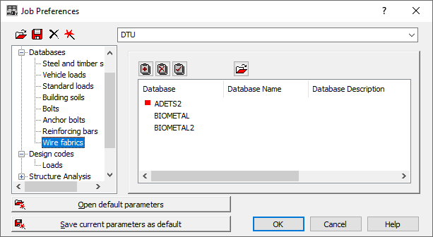

W programie Robot dostępna jest baza siatek zbrojeniowych, które mogą być wykorzystywane podczas obliczania zbrojenia dla belek—ścian.
Preferencje zadania.
Siatki zbrojeniowe.
(Edytuj wybraną bazę).

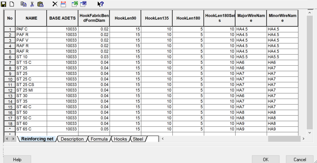

W otwartym module przeglądania i edycji tabeli będą wyświetlane dane dostępnych siatek zbrojeniowych. Opcje u góry tabeli pozwalają edytować jej dane i ją zapisywać.
