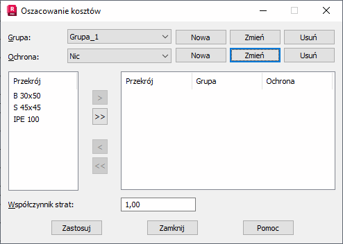

W celu oszacowania kosztów projektowanej konstrukcji. wybierz z menu Narzędzia polecenie Oszacowanie kosztów.
Po wybraniu tej opcji na ekranie pojawia się okno dialogowe pokazane na poniższym rysunku. Na ogół przekroje stalowe mają różne ceny w zależności od typu przekroju.
W prawej części okna dialogowego znajduje się sześć przycisków (po trzy dla grupy i warstwy ochronnej): Każdy zestaw składa się z następujących funkcji:
Po zdefiniowaniu grup i rodzajów warstw ochronnych należy przypisać przekroje do właściwych grup. Aby tego dokonać, należy:
naciśnięcie tego przycisku powoduje dodanie wybranego w lewym panelu przekroju do prawego panelu. |
naciśnięcie tego przycisku powoduje dodanie wszystkich przekrojów znajdujących się w lewym panelu do listy przekrojów w prawym panelu, które wchodzić będą do oszacowania kosztów. |
naciśnięcie tego przycisku powoduje przeniesienie wybranego w prawym panelu przekroju do lewego panelu |
naciśnięcie tego przycisku powoduje przeniesienie wszystkich przekrojów znajdujących się w prawym panelu do lewego panelu. |
