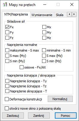

Dla konstrukcji prętów ta opcja pozwala wyświetlić kolorowe mapy uzyskane z analizy sił poprzecznych, naprężeń, deformacji itp. w konstrukcji.
Okno dialogowe składa się z czterech kart:
Dla konstrukcji prezentowana może być tylko jedna wielkość wybrana w prezentowanym powyżej oknie.
