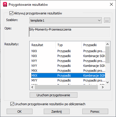

Aby zdefiniować przygotowania wyników wyświetlanych na mapie, należy wybrać (zarówno w przypadku konstrukcji płytowo-powłokowych jak i objętościowych) opcje Analiza > Przygotowanie wyników.
Okno dialogowe zawiera następujące informacje:
Dostępne są cztery standardowe szablony z podstawowymi zestawami wyników.
Aby obliczyć wyniki, należy kliknąć polecenie Uruchom przygotowania lub aktywować opcję Uruchom przygotowanie wyników po obliczeniach. Po zakończeniu obliczeń modelu konstrukcji przygotowanie wyników rozpocznie się automatycznie.
Można tworzyć szablony użytkownika dla przygotowania wyników. Aby rozpocząć definiowanie nowego szablonu, należy kliknąć przycisk (...). Zostaje otwarte okno dialogowe Kompozycja szablonu dla przygotowania wyników.
W górnej części okna dialogowego nazwę szablonu — poniżej krótki opis szablonu — w dolnej części listę wyników, które będą przeliczone. Istnieje możliwość wcześniejszego przygotowania wyników, kiedy praca nie wymaga intensywnego użycia procesora i pamięci.
